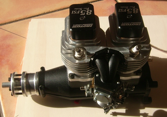

Le moteur du vrai un 4 cylindre en ligne refroidi par air le Menasco
et pour moi ce sera un 2 cylindres en ligne refroidit par air :lol:

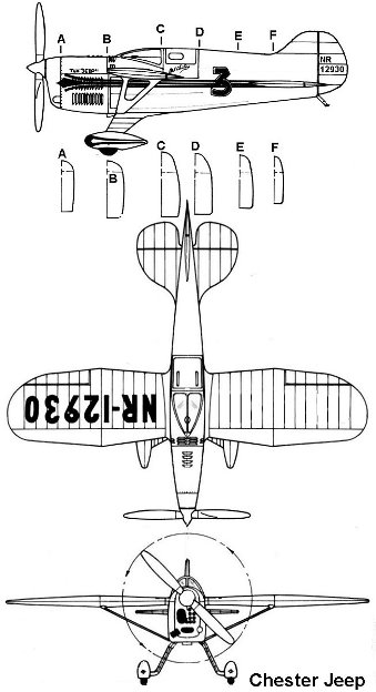

tout ca pour un zero :lol: :lol: :lol: allez un ptit 3 vues

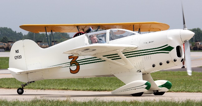

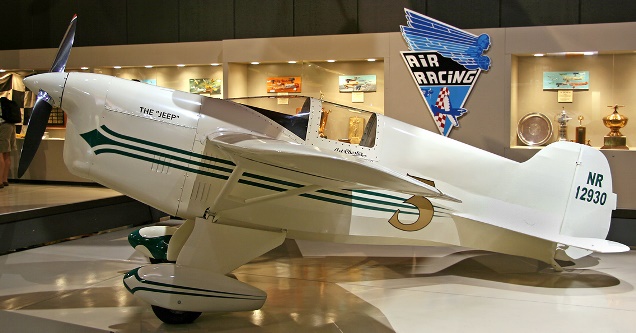

et encore une photo
