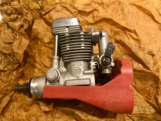

A l’origine Graupner préconisait un OS MAX 15 III. Je possède encore un tel moteur sur lequel avait été adapté un échappement Enya 19. Le seul truc, c’est que ce moteur demande pas mal de grosses découpes disgracieuses dans le capot.
Aussi, je vais lui adapter un OS FS20 qui même s’il est plus long que le 2t, devrait passer sous le capot et surtout sera plus discret, monte tête en bas. Il faudra juste abandonner le montage d’époque sur baguettes en bois dur et installer un bâti moteur classique ;)

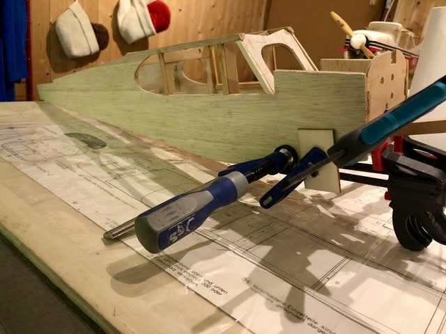

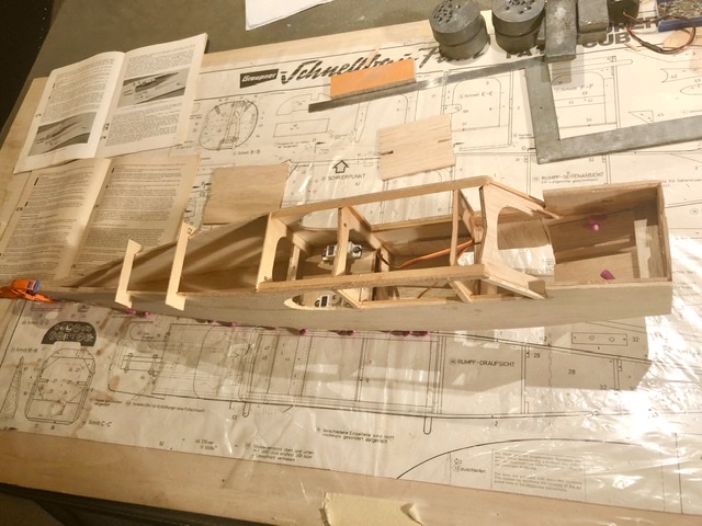

Et voici le fuselage tant bien que mal corrigé et assemblé. D’habitude je suis très exigeant sur la qualité d’assemblage, et en temps normal, j’aurais beaucoup de peine à accepter une construction avec des défauts, mais le modèle étant monté droit avec des collages solides, j’arrive à fermer un œil :lol: .

Par contre, pour le PA18 qui fait l’objet de ce post, ça ne sera finalement pas une motorisation thermique, par rapport aux standards actuels, le modèle sera pas mal lourd, Et si j’y ajoute le FS20 qui fait 230gr si je dois ajouter du poids à l’arrière pour l’équilibrer, je risque de retrouver avec un fer à repasser. J’ai bien un ancien OS15, mais ça doit faire 35 ans qu’il n’a pas tourné et il ne m’inspire pas confiance, quand je vois le 15FP du Chico cracher du carburant de partout, je n’ai pas trop envie de tenter l’expérience. Du coup, je vais me rabattre sur de l’électrique, c’est sûr, c’est moins fun, mais si ça me permet d’être moins embêté pour  le centrage, je préfère.

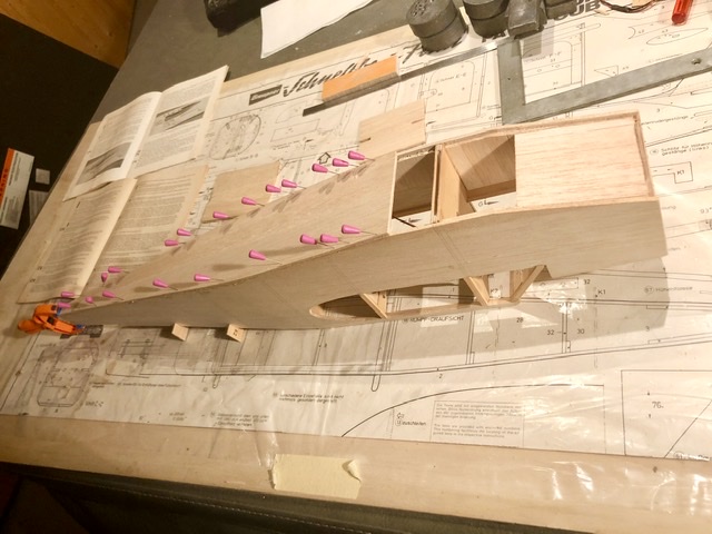

Comme déjà mentionné, la construction avait été commencée par le précédent propriétaire lorsqu’il était jeune et il y a pas mal d’erreurs d’assemblage, pour aligner le fuselage droit, j’ai dû pas mal faire de retouches, mais j’y suis pas trop mal arrivé.

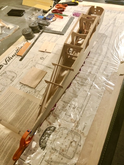

On peut voir sur cette image les deux gabarits fournis par Graupner pour permettre au fuselage d’être alignés pendant le collage du coffrage dessous. Avant de fermer le dessus il faudra installer les couples arrières, des assemblages de baguettes de 3x10mm. Sur ce modèle Graupner a préféré des gaines et des CAP que les traditionnelles baguettes de bois dur prolongées de brins de CAP. Des planchettes percées sont prévues pour les immobiliser.

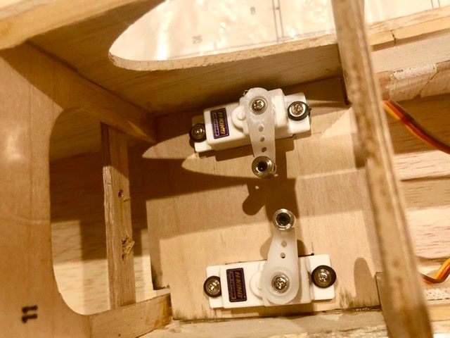

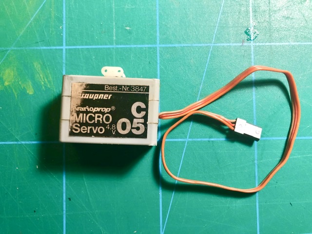

A l’origine, Graupner avait prévu des servos linéaires qui se fixent par de vis qui passent à travers le servos. Pour ceux qui s’en souvienne, j’en ai d’ailleurs encore un. Du coup, comme j’utilise des servos classiques, il a fallu percer et repositionner la platine de servos. Pour aligner les palonniers, j’ai glissé dans les trous de la première planchette deux morceaux de gaine avec deux brins de CAP que j’ai glissé dans les dominos. Après avoir tracé la position de la platine, je l’ai collée à l’epoxy, toujours parce que les ajustages ont des jours, sinon j’aurais utilisé de l’aliphatique ou de la vinylique.

Bonsoir Jeanmi, au sujet de tes gaines de commandes, pourquoi ne les as tu pas croisées ? Celle du servo droit sort à gauche et lycée de versailles. Ce qui permet d'avoir moins de courbure et donc une commande plus souple. Mais je suppose qu'il y a une bonne raison, car tu dois connaitre le truc qui ne date pas d'hier....

Mon expérience sur le sujet m’a démontré que dans certains cas, ce n’était pas forcément toujours la bonne solution, sur le Kadet notamment, ou même en soignant l’installation de la commande de profondeur, après le premier vol, j’avais dû refaire la commande de profondeur parce que j’avais un point dur et un mauvais retour au neutre.
Pour le PA18 c’est un peu différent, mon premier essai a été de les installer en les croisant. Graupner fournit avec le kit, un plan imprimé sur papier calque sur lequel les gaines ne sont pas croisées. Avant de les coller, j’ai fait des essais dans les deux configurations en glissant les commandes dans les gaines et comme je n’avais pas de résistance dans les deux montages, j’ai préféré le montage Graupner.
