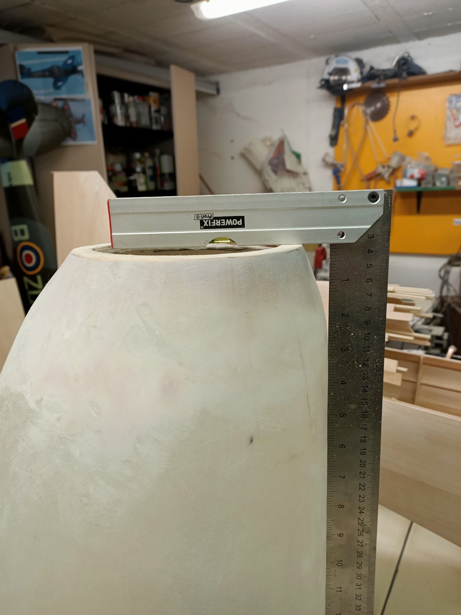

Salut à tous
le capot est en partie terminé reste à le couper à la bonne longueur
Pour Yoyo j'ai mis des chutes de fibre que j'avais principalement du 50 gr et pour la derniere couche c'est du 160 gr.

la construction du Dewoitine a repris.
L'atelier a été remanié coté chantier de travail.
Le moteur avec son échappement a pris place sous le capot ajusté au fuselage
j'ai fabriqué une cabane de verrière en bois sur le fuselage. je vais le scotché et mettre du démoulant pour ensuite reproduire les montant en fibre de verre plus carbone.
