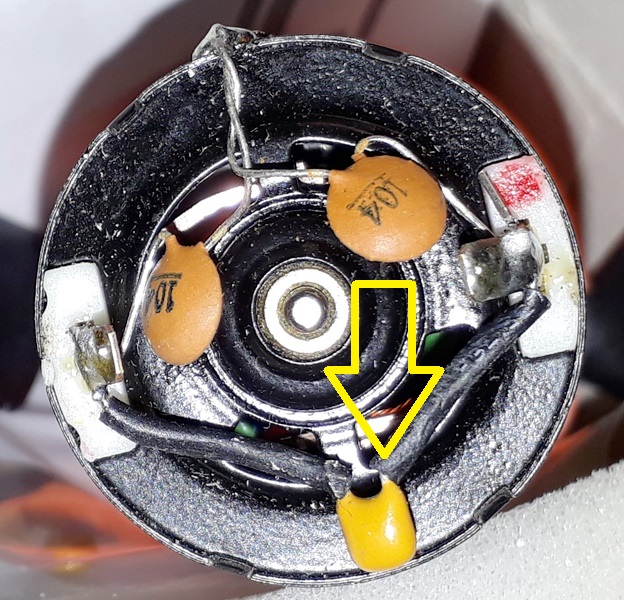

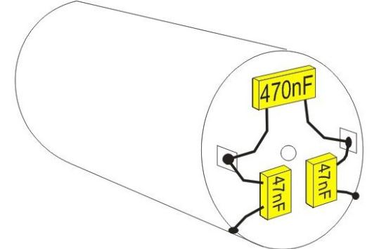

Il sont antiparasités, mais partiellement seulement avec 2 condensateurs entre les pôles et la carcasse. La notice précise de souder le 3° condensateur joint entre les 2 pôles en prenant soin d'isoler les pattes pour éviter les court-circuits si contact avec la carcasse.
Mais il n'y a pas de 3° condensateur joint !!!
Par précaution j'avais acheté quelques jeux de condensateurs, avec une notice que voici :
J'ai donc soudé le 470 nF à l'emplacement indiqué, en mettant de la gaine thermo sur ses pattes

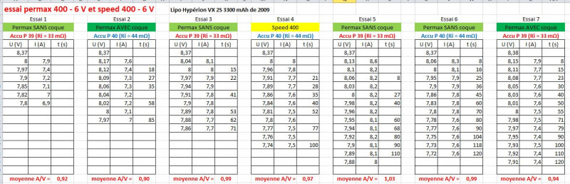

Alfred, suite à nos essais moteur ce matin, j'ai continué ce soir en essayant d'être un peu plus objectif : mesure continue de la tension batterie, de l'intensité consommée et parfois du temps, idée venue en cours d'essai)
Je n'avais pas assez de mains pour mesurer encore le régime moteur, mais avec l'éclairage fluo ça n'aurait de toutes façons pas fonctionné.
Voici mon banc d'essai (bon, avant d'entendre les commentaires, ce n'est pas un laboratoire de physique :lol: )
A défaut d'alim stabilisée j'ai utilisé deux vieux accus Hypérion VX 2s de 3300 mAh. La capacité importante permet de limiter la chute de tension en cours d'essai (1 à 2 mn de temps moteur en continu à plein régime)
Je les ai choisis pour leur résistance interne encore faible malgré leurs 9 ans d'âge soit 33 et 44 mOhm
Entre chaque essai je les ai rechargés pour obtenir une tension en fin de charge assez régulière de 8.37 V, qui chute bien entendu dès le démarrage un peu au-dessus de 8 V.
L'hélice est une 6x3 MPX (il s'agit du kit hélice plus cône prévu pour le planeur Panda MPX

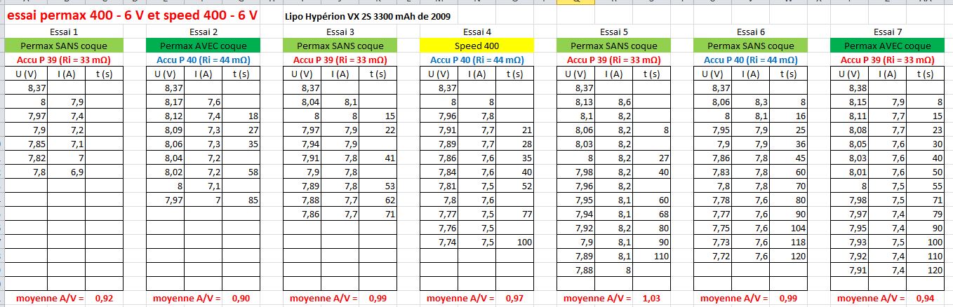

Voici le tableau des résultats
également le fichier complet, ssi tu veux t'amuser à faire des courbes (je le ferai peut-être plus tard ...)
essai permax 400 - 6 V et speed 400 - 6 V.xlsx
(13.47 Kio) Téléchargé 287 fois
Une première analyse :
Il faut enlever le premier essai car les résultats ne sont pas, homogènes avec les suivants, pourquoi ??? Etais-je moins précis dans mes lectures au début ? Le moteur a-t-i amélioré ses performances avec le rodage intensif ???
Dans les autres résultats on voit tout de suite que lorsque la bague est en place sur le Permax son rendement est inférieur, alors qu'elle était censée améliorer les performances, mystère, je vais aller fouiller sur le net ...
A ma grande surprise aussi, le speed 400 est pratiquement aussi performant que le Permax sans bague (j'ai monté le plateau d'hélice devant le pignon que je n'arrive pas à enlever pour le moment). Mais il chauffe beaucoup plus (1' 40" en continu), ce qui me fait préférer le Permax.
En bas des tableaux j'ai calculé l'ampérage moyen consommé par volt de tension batterie, cela me semble être une valeur significative pour chaque essai. On constate une amélioration au fur et à mesure de l'avancée des essais. rodage ???
On peut aussi noter une stabilisation de l'intensité vers les derniers essais;
Donc pour une montée d'une minute, en se basant sur une conso de 8 A, il nous faudra fournir 135 mAh, soit 540 mAh pour les 4 montées.
Avec les accus de 900 mAh ça peut passer mais il vaut mieux en prévoir deux pour ne pas se trouver trop vers la fin de charge.
Et nous chercherons bien entendu à charger encore un peu plus ce moteur par changement d'hélice (bien qu'il soit donné pour 8 A max !)
reste aussi à vérifier la chute de tension au cours de la première minute d'un accu beaucoup plus petit que mes 3300 mAh ...

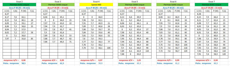

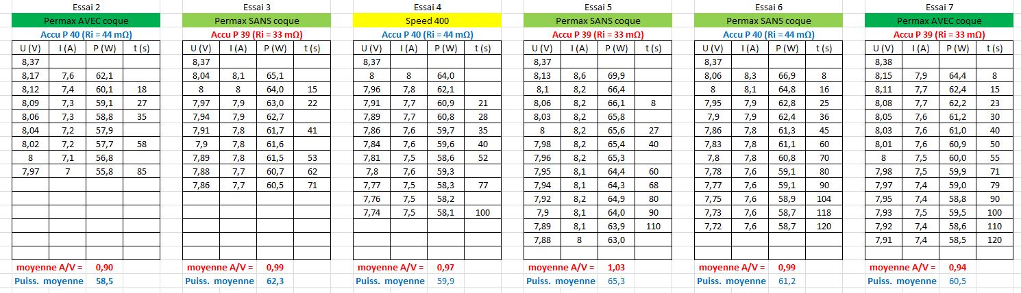

Je viens de rajouter les puissances consommées, là aussi la Permax sans bague (coque) est en tête
(j'ai supprimé l'essai 1 non significatif)
