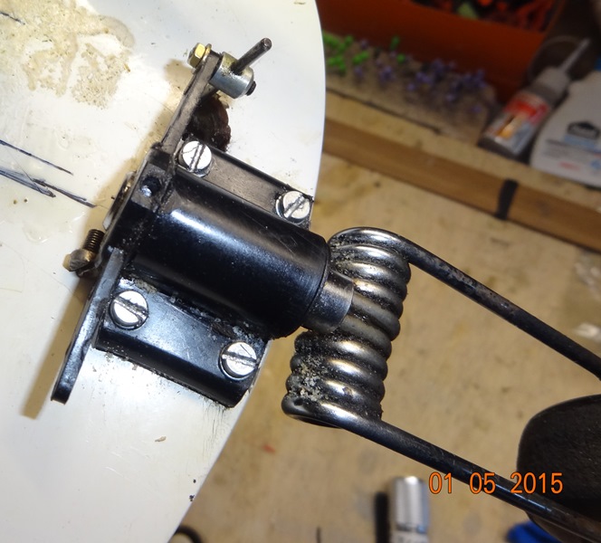

A l'issue de ces premiers vols, j'ai fini par arracher la jambe de train AV qui était seulement fixée avec des vis parker dans le couple pare-feu. (ça reste le point fragile de cet avion)

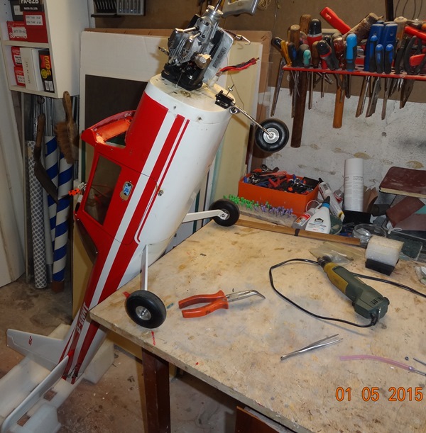

Déjà quelques images de la réparation (pour alimenter le forum surtout, elles n'ont pas de grand intérêt réel :lol: ). Une position peu orthodoxe, pour bien accéder au train :

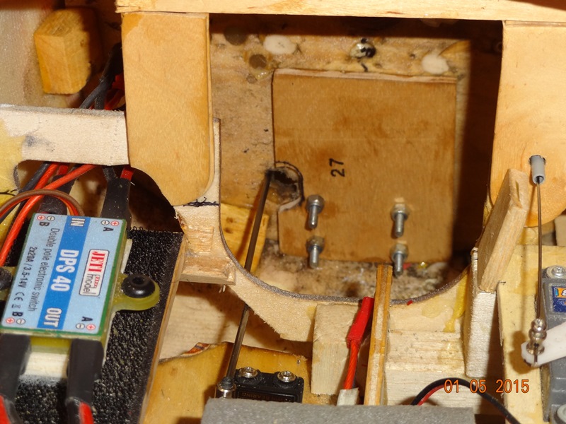

J'ai donc remplacé les vis parker par des vis de 3 mm + écrou nylstop, en reforçant par l'intérieur la cloison avec un CTP rajouté.

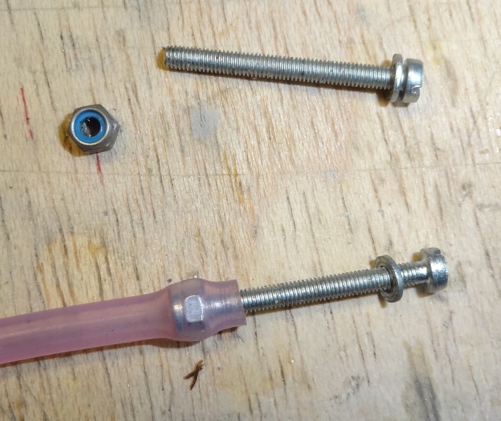

Une chose peut-être intéressante à noter : pas facile de tenir les écrous peu accessibles. Voici donc une petite astuce. On enfile l'écrou dans un morceau de durite et faisant dépasser la durite d'un cm. Ensuite on pousse la durite sur la vis qui dépasse à l'intérieur, la durite sert de guide pour accrocher le filetage de l'écrou en tournant la vis ...

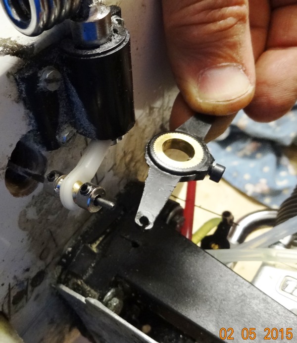

Ces atterrissages sur piste en herbe ont d'ailleurs une nouvelle fois eu raison du train AV. cette fois-ci c'est le palonnier plastique qui a cédé. La photo montre le trou du palonnier déchiré (sur les photos précédentes, la fixation initiale)
J'aurais pu repercer un trou plus près de l'axe, mais ce palonnier avait également du jeu (la vis de serrage ne tenait plus). Je l'ai donc supprimé et j'ai percé l'axe du train en 3mm, légèrement vers l'avant (pour le débattement). J'y ai enfilé une vis BTR de 3 de bonne qualité et j'y ai vissé à l'autre extrémité une chape à rotule, sur laquelle vient se fixer la tringle. ça devrait être plus solide, et surtout il n'y a pratiquement plus de jeu.
Demain je vais probablement compléter le tout par un save-servo constitué de deux ressorts en compression, bloqués par deux bagues de part et d'autre de la fixation (libre) sur le palonnier de servo. C'est moins facile à expliquer qu'à réaliser, mais je n'ai plus le courage de faire un croquis (sauf si quelqu'un ne connaissait pas)

Armand,
T' as oublié les rondelles, va falloir revoir ça... :lol:
Et ton centrage est sûrement modifié avec le poids des vis trop longues... ;)
Hé oui avec cette météo on s'emmerde...la critique est simple. :D
Re: Cessna 150 TL-ABO
Il faut avouer qu'il n'est pas facile de travailler dans un tunnel :oops: , j'ai donc supprimé les rondelles à cet endroit car difficiles à positionner.
La vraie raison : Sans rondelles les écrous s'incrustent légèrement dans le bois, ce qui permet de reprendre le serrage côté vis, sans avoir à maintenir l'écrou :)
