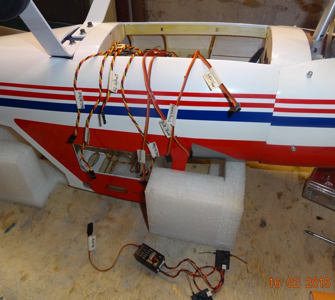

Le Cessna se prépare tout doucement pour le premier vol,
Tout d'abord quelques photos pêle-mêle du câblage que j'ai terminé ce soir.

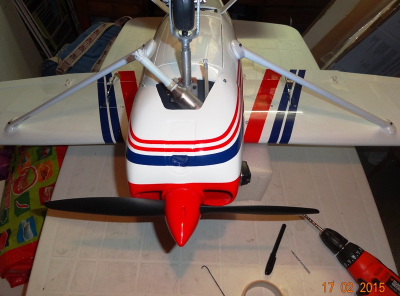

Et pour terminer j'ai finalement trouvé une solution pour percer les haubans.
L'avion retourné, j'ai vissé les vis BTR sans les haubans, pour voir l'angle formé.
J'ai posé les haubans un peu décalés vers l'AR à côté des vis et j'ai marqué avec un feutre la position du trou extérieur (il faut viser comme on peut :lol: )
J'ai ensuite pris le hauban dans une main, en le tenant avec un angle voisin de sa position finale. Avec l'autre main, une perceuse sans fil pour percer, toujours avec avec un angle approximatif, en tenant le tout en l'air.
Évidemment le trou de sortie ne correspond pas exactement à l'entrée de la vis dans le fuselage ou dans l'aile, mais il suffit ensuite d'agrandir généreusement ce trou de sortie (caché), pour donner du débattement à la vis pour s'aligner sur la bonne position.
C'est plus long à décrire qu'à faire.
Bien que maintenant fixés ces haubans sont cependant assez décevants. Ils ont un beau karman, mais celui-ci ne s'aligne pas avec l'aile ou le fuselage. J'ai cherché à le faire en le vrillant un peu --> résultat : hauban fendu (On le voit à gauche sur la photo, il est en train de sécher sur le radiateur après réparation à la résine :oops: )
Sur la notice on voit aussi un encastrement dans l'aile à découper dans l'entoilage. Il n'existe plus sur l'avion livré. Juste un trou de passage de la vis à dégager. C'est dommage, ça aurait pu cacher le vrillage.
Mais bon en ne regardant pas de trop près ça ne défigure pas l'avion comme le train, déjà évoqué.

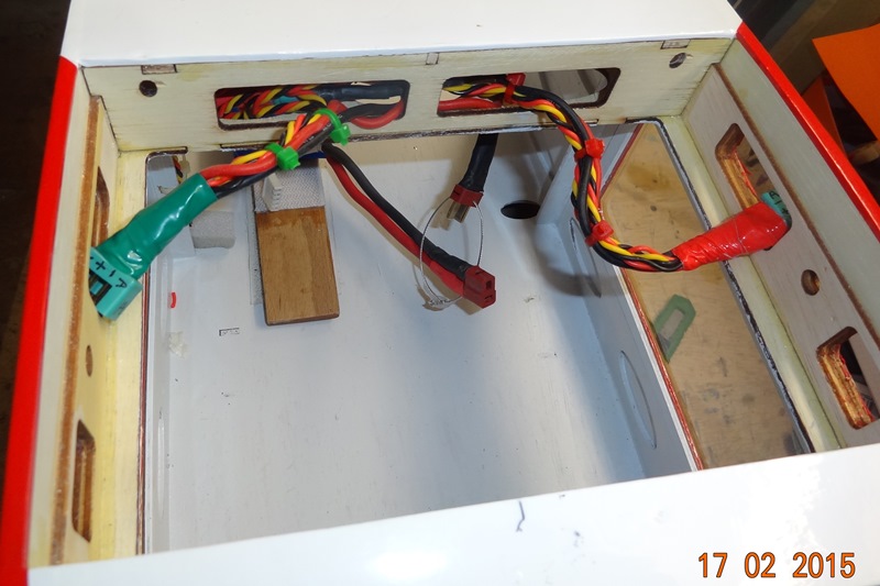

Je me suis occupé de la torche de fils qui ma fois est assez importante. Comme j'aime pas les câbles qui trainent partout, après une petite étude, comme écrit plus haut, j'ai quand même adopté les prises 8 broches. Ca prend un peu de temps parce qu'il y a pas mal de soudure à faire, à commencer par les ralonges de câbles des servos qui ont été mises à la bonne longueur. Ensuite, il a fallu positionner la demi-prise fixe dans l'aile, en effet, je trouve plus facile d'avoir la partie mobile dans l'habitacle. La fixation de la prise en question dans l'aile a demandé quelques ajustages, car les trous dans le fuselage et et ceux de la nervure d'emplanture, ne correspondent pas complètement. J'ai donc découpé deux supports en ctp que j'ai vissé dans une des "sorties" de l'aile.

Ton idée de fixation des prises dans les ailes fait un peu plus pro que mes câbles qui se baladent ! Mais je vais en rester là.
Sur les prises MPX à 6 broches de mes ailes j'ai finalement attribué 2 broches au + et 2 au - pour davantage de sécurité et j'ai supprimé la réserve envisagée initialement pour les feux de navigation. Si j'en rajoute ultérieurement je mettrai 2 prises JST à brancher en plus. Les gros câbles rouge et noir de ces prises MPX viennent du BEC et alimentent directement les 4 servos d'ailes. De ces mêmes soudures sur chaque aile partent ensuite 2 câbles 2+1 fils vers le récepteur, qui est ainsi alimenté sur 4 prises pour les servos restants.

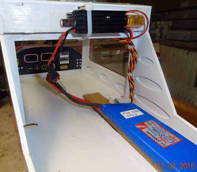

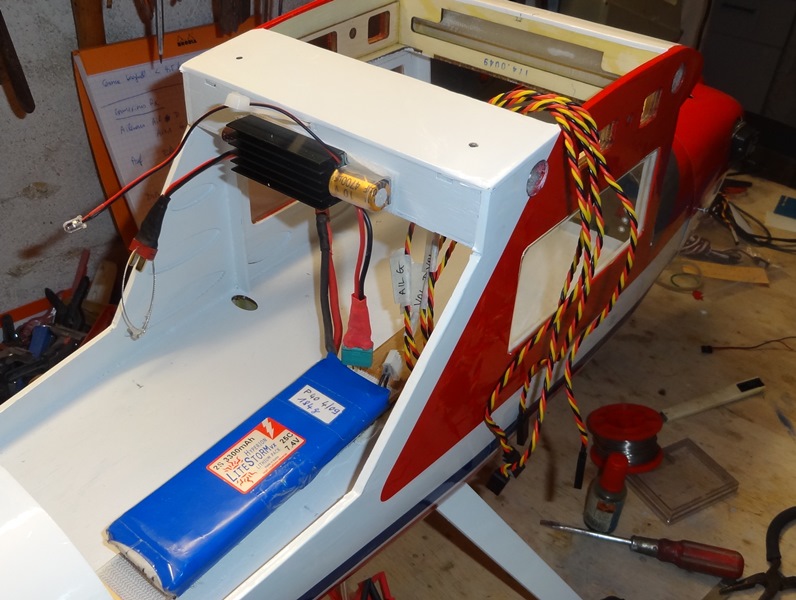

Ok merci pour l'info Armand ;), je les branche les deux prises du BEC sur le récepteur, et hop deux "Y" de plus dans le fatras de câbles à gérer dans l'étroitesse du "local technique", z'auraient pu faire un effort de ce côté chez Seagull, la place est comptée pour mes gros doigts...enfin, on y arrive gentiment.... :roll: une vue du dessus de l'habitacle les deux prises 8 broches en place. Allez je vais être honnête, franchement pour deux prises, je me suis vraiment emm..dé pour rien, c'est juste un peu plus propre que deux prises de servos, pour la prochaine je me casserais moins les nouilles, surtout que dans le cas présent les prises sont supers accessibles, bref passons, on considérera ça comme une expérience interessante... :mrgreen:

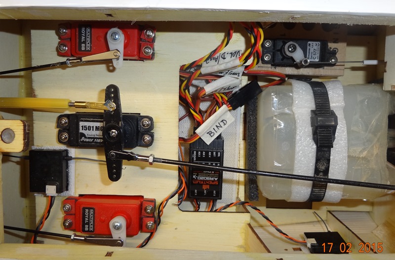

Voilà la position du Cessna pour ces prochains jours, au programme, installation et réglage des servos, ceci sauf pour le servo du volet gauche qui va attendre son "bitougnot inverseur de signal".

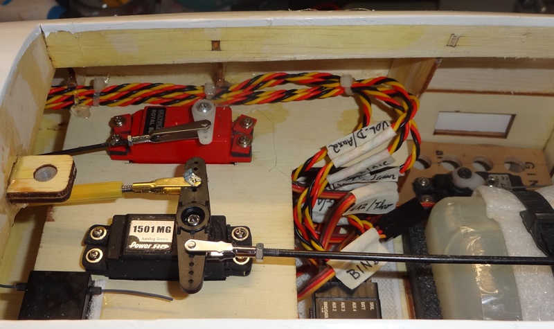

Une photo du local technique en question, là, le surplus de la torche de câbles est enroulée sous la platine des servos. Les câbles venant de l'habitacle sont guidés dans un tube plastique collé entre les servos. Le petit module bleu que l'on peut voir pendouillé hors du fuselage est un petit contrôleur pour moteurs charbons que j'utilise pour allumer mon feu avant de capot. Il est alimenté par un petit accu 3S 450mah. J'ai fait un essai, ça fonctionne très bien. ;)
Et une dernière vue sur l'interrupteur du BEC Jeti que j'ai finalement fixé sur une petite platine déportée et qui est actionnable depuis l'extérieur au moyen d'une CAP de 2mm guidée dans un petit bout de gaine...

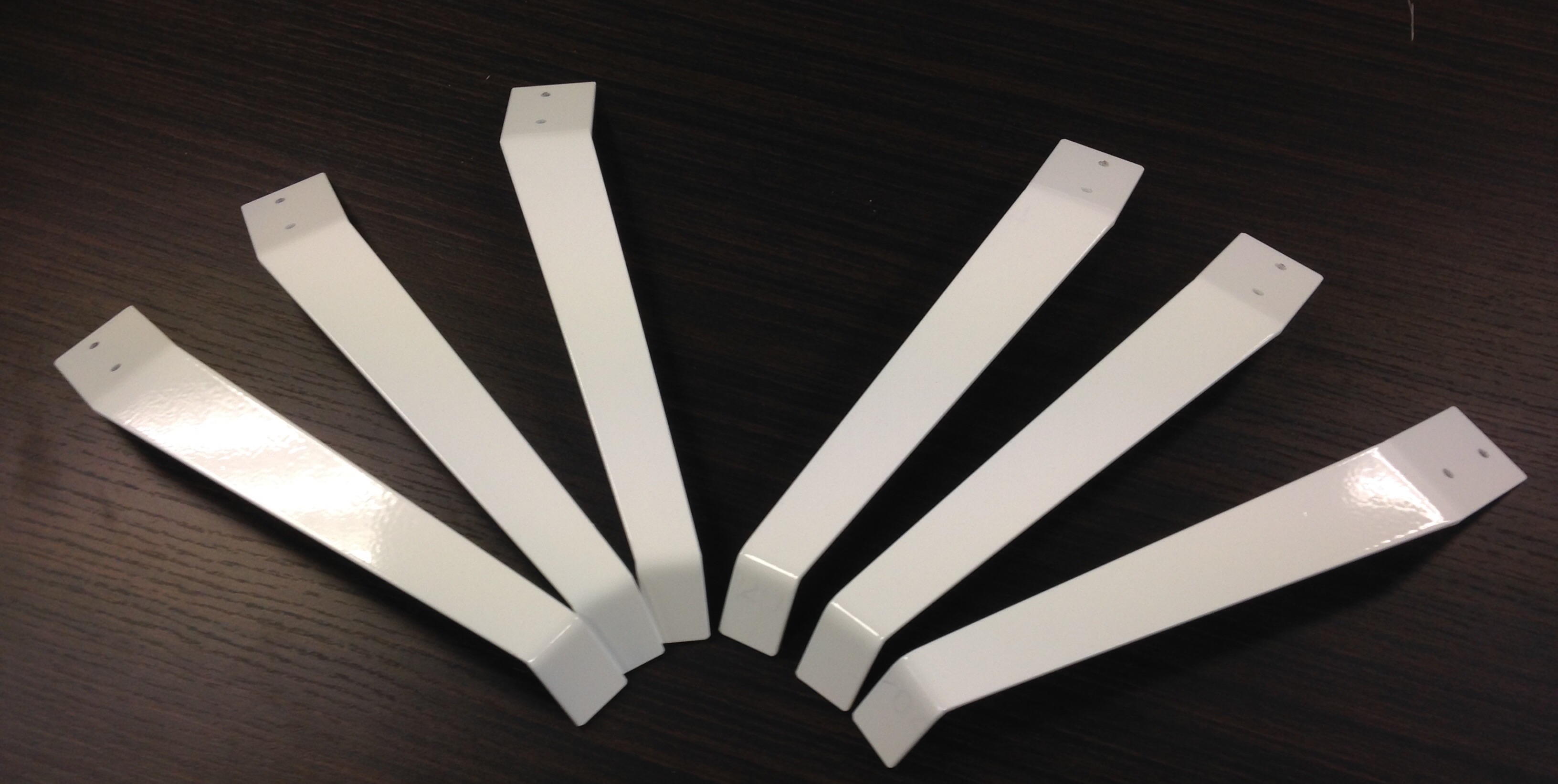

jeanmi, tu auras relevé qu'il y en a plus qu'il ne m'en faut pour un Cessna. bibi n'en était pas à un exemplaire près :)

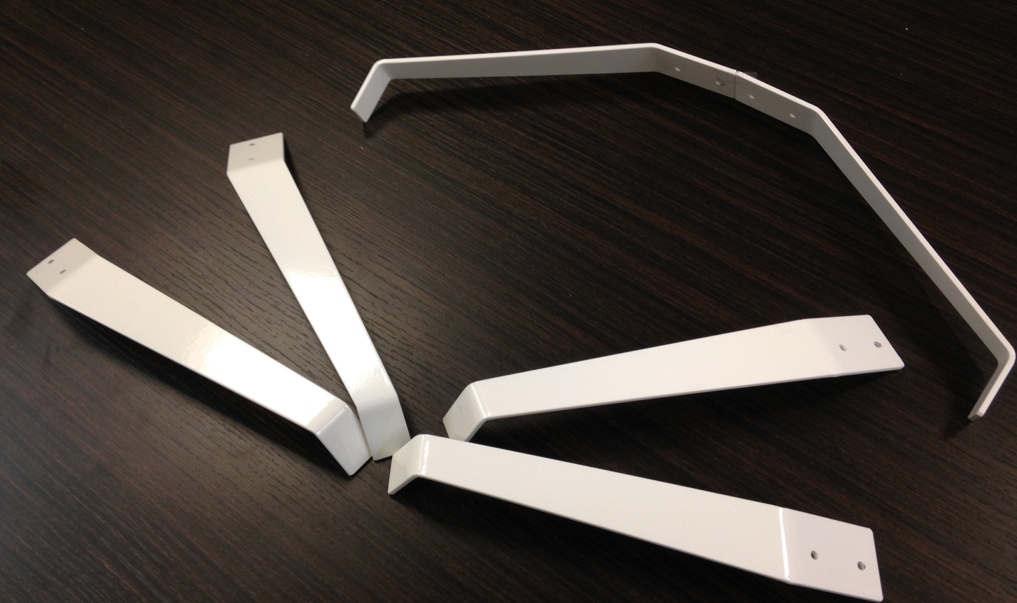

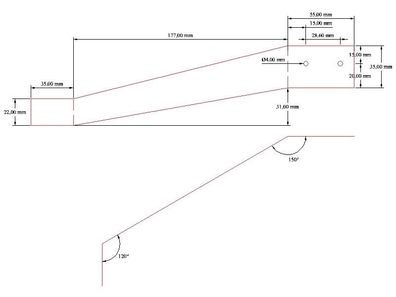

une paire de ces jambes va bientôt prendre le chemin de la Suisse. Tu jugeras de l'opportunité ou non de les monter. leur écartement est voisin de celui de l'Eurolight
Ci-dessous les dimensions afin que tu puisses réfléchir à une utilisation éventuelle sur ton modèle.
Les jambles sont faites avec la plaque d'alu que j'évoque plus haut, en 3 mm. J'aurais préféré 4 mm mais il n'y en avait plus de dispo dans cette épaisseur. Celles du Seagull actuel sont également en 3 mm. Pour compenser un peu la longueur supplémentaire je suis parti en haut d'une largeur de fixation de 35 mm (tout l'espace disponible) contre 30 mm pour le train actuel.
bibi m'a aussi préconisé de ne pas percer les trous des axes de roues et de rallonger un peu cette partie (quitte à couper ensuite) afin de pouvoir compenser l'assiette en fonction des roues utilisées et de la position du train avant.
Donc un nouveau sujet de réflexion, cela compensera les misères que tu évoques ci-dessus ;)

Et ben...je suis un peu gêné là... :| en tout cas, un grand merci à Bibi pour ce qui doit être un super job à voir les images :) . A charge de revanche naturellement ;) .
