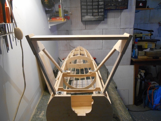

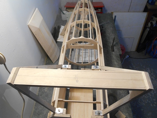

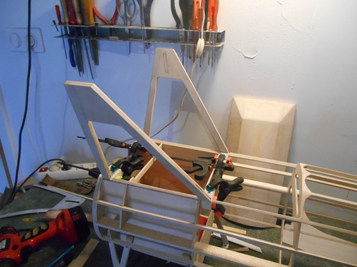

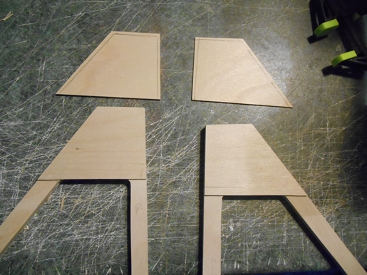

Suite avec la mise en place du train sur l'avion.
C'est à l'aide de 4 blocs en bois composé chacun de 6 couches de ctp multiplis aviation de 3mm que les jambes de trains seront fixèes sur le fuselage.
Puis avant de tous coller un petit montage à blanc.
Bientôt la suite,enfin j'espère ..........

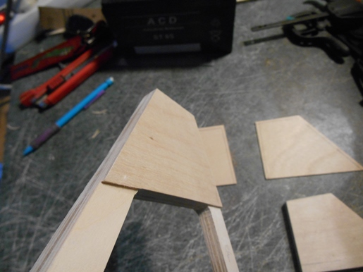

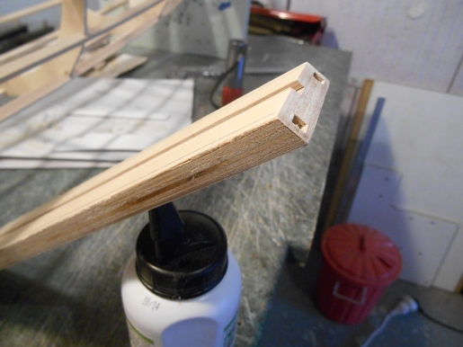

Suite la construction du train.
Pour faire comme le vrai, j'ai rajouté deux épaisseurs de CTP 1.5 mm de chaque coté au niveau de l'emplacement des roues.

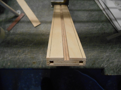

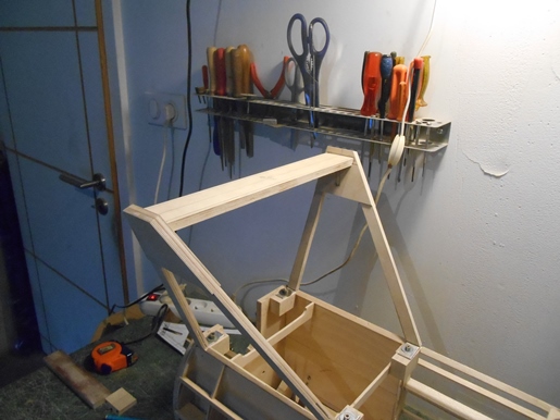

Ensuite réalisation de la traverse du train réalisé à l'aide de plusieurs épaisseurs de CTP (3mm/5mm/2MM).
Cette traverse sera collé mais aussi fixé avec deux tiges filetées M5 + écrous.
Re: Morane Saulnier AI à YOYO
L'ensemble me semble bien rigide n'y avait il pas de systèmes d'amortissement sur l'original?
a vérifier ,,!!!!
Si si ,c'est prévu ;) ,les prochaines photos permettrons de mieux comprendre le principe d'amortissement.

Tu ne mettrais pas un peu beaucoup de contre plaqué sur ton avion ?
Je me souviens d'un ancien membre du club qui avait la réputation de construire des avions en chêne :lol:
