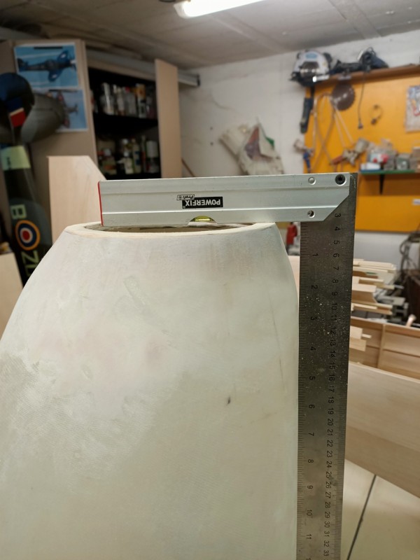

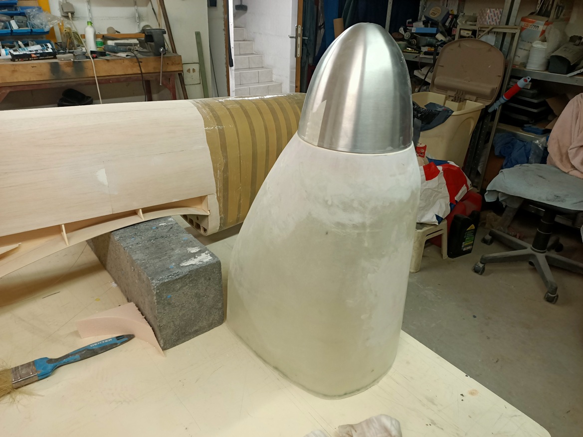

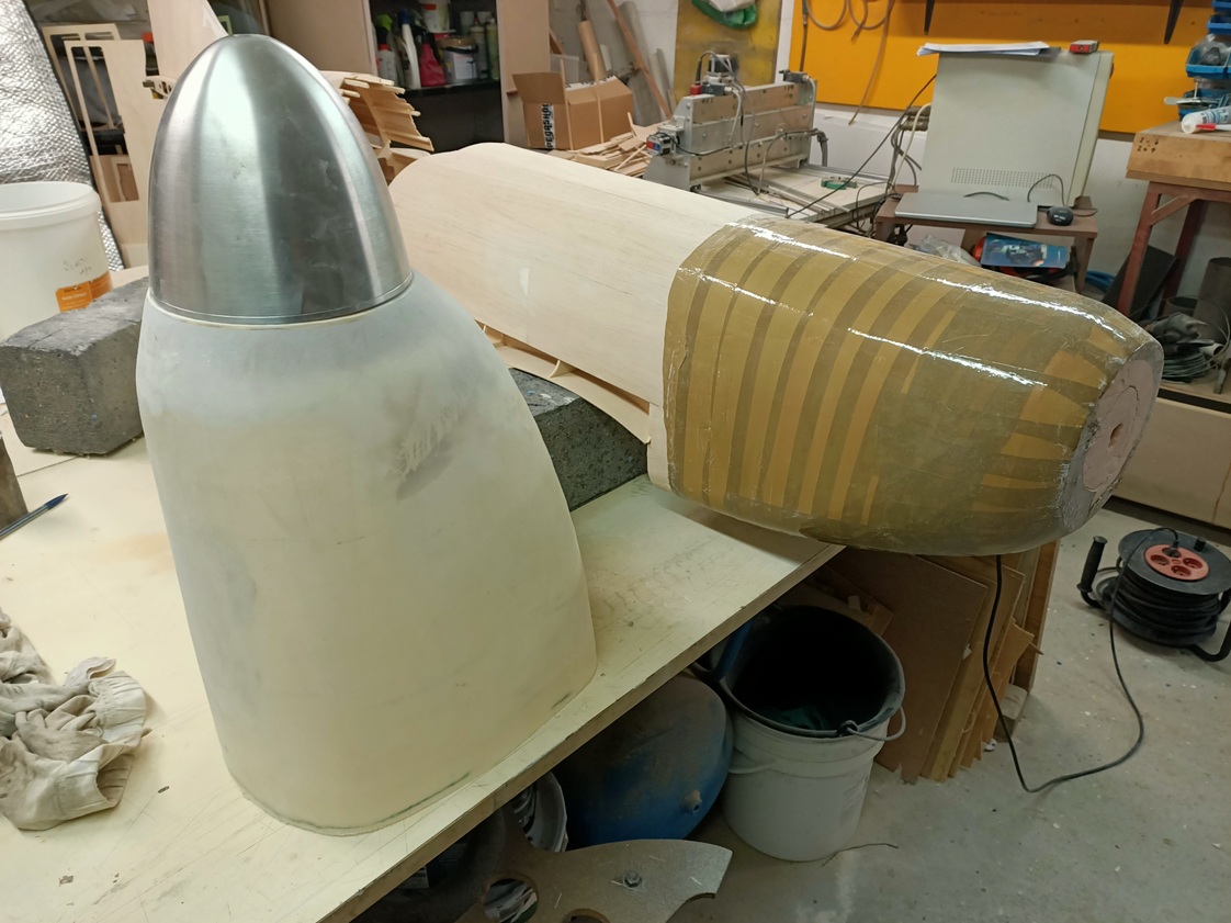

Salut à tous
le capot est en partie terminé reste à le couper à la bonne longueur

Démoulage parfait, on ne voit aucune trace sur le scotch du moule ;)
Re: Dewoitine D551
Parfait… :P
Mais je trouve qu’il y’a un peu beaucoup de piqueur ??? Ou c’est qu‘une impression ???
Jacky, si déjà le moule est encore intact…refais un deuxième capot avec la moitié de piqueur…

Belle pièce.
Tu as mis combiens de couches, et quel grammages ?

Bibi a écrit : 16 févr. 2025, 18:16 Parfait… :P
Salut Bibi
Je pense qu'il n'y en a pas assez . Mais j'ai une rondelle en ctp qui permettra l'ajustement du piqueur.
Pour Yoyo j'ai mis des chutes de fibre que j'avais principalement du 50 gr et pour la derniere couche c'est du 160 gr.

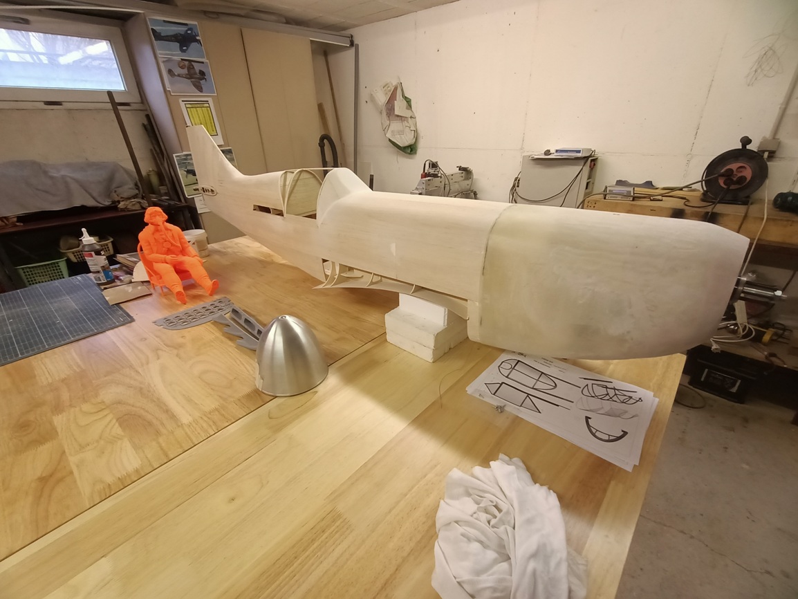

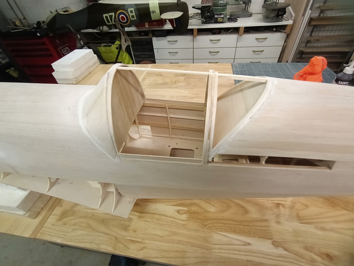

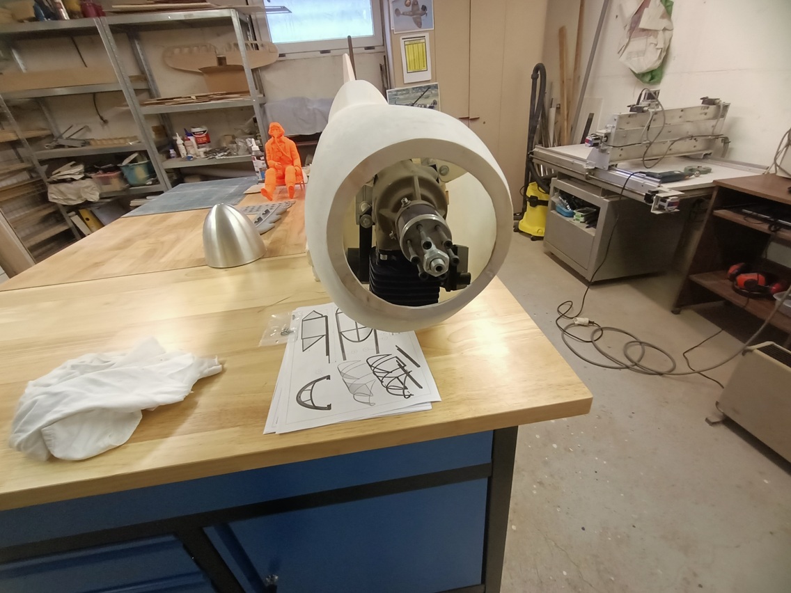

la construction du Dewoitine a repris.
L'atelier a été remanié coté chantier de travail.
Le moteur avec son échappement a pris place sous le capot ajusté au fuselage
j'ai fabriqué une cabane de verrière en bois sur le fuselage. je vais le scotché et mettre du démoulant pour ensuite reproduire les montant en fibre de verre plus carbone.

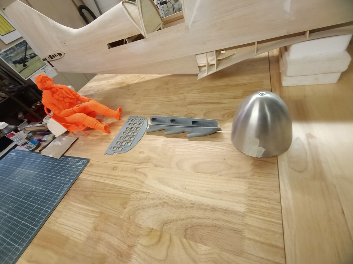

Des impressions 3d faites par mon frère

Vive l'impression 3D !!!! Mois aussi j'ai imprimé ce week-end (un buste de pilote et des pièces pour la fixation des haubans sur les ailes du Starlet).
