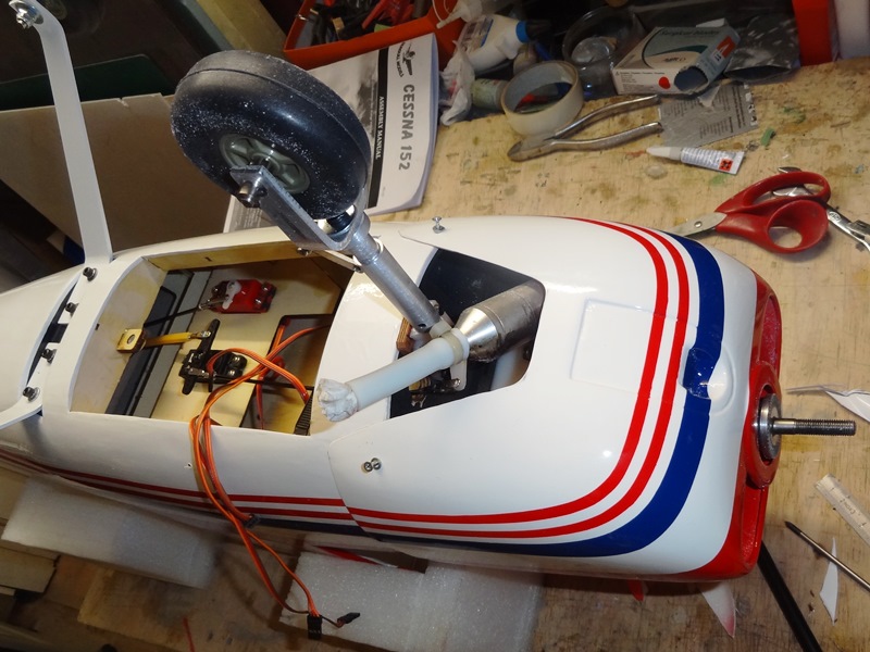

Vous vous souvenez peut-être de nos échanges avec Armand au sujet du train Robart destinés à nos Cessna 152, et bien ce soir j'ai entamé les transformations nécessaires au remplacement de la jambe d'origine par la nouvelle. Vous me direz aux prix où Robart vend son bazar, c'est normal, mais quand même, rien à voir avec la camelote de chez Seagull, 5mm de metal blanc et alu mou pour l'original, contre 8mm de tube de vrai acier, y a pas photo.
La platine de fixation étant plus large, ce soir j'ai commencé par élargir le support que j'avais fait pour donner de la chasse. Avant cela, j'ai retiré les écrous à griffes et bouché les trous d'origine à l'epoxy. La suite demain, quand la colle aura prise. ;)

Bien, alors continuons, voici la suite de l'opération "Robart 152". Après avoir exfiltré la jambe d'origine et constaté que l'ennemi avait également pris position dans la commande des gaz, la position a été tenue au moyen de vis M3...glllp...tilt...heu s'cusez, je déconne là, allez hop.... mon médicament.... et on revient dans le civil. Je disais donc, après avoir retiré la jambe d'origine, j'ai dû renforcer la platine de fixation qui été élargie et percée aux nouvelles cotes du support Robart qui lui, est comme la cousine Seagull, en superbe plastique c'est fantastique. J'ai raccourci la jambe Robart de 20mm, j'aurais pu enlever plus de matière, mais je me dis que si un jour le Cessna fait poumpatapoum dans le maïs local et que la jambe Robart survit à la gamelle, je pourrais toujours la récupérer pour un autre modèle et que ça serait con s'il elle était trop courte. En plus de la platine de fixation, J'ai dû également modifier la commande de direction en la décalant, vers le "haut" pour l'aligner avec le guignol et percer la roue à 5,5 mm pour qu'elle passe sur son nouvel axe.
Pour le train principal, je suis moins inquiet que le train avant, je pense le laisser comme ça pour le moment, on verra s'il travaille trop à l'atterrissage, pour le renforcer.

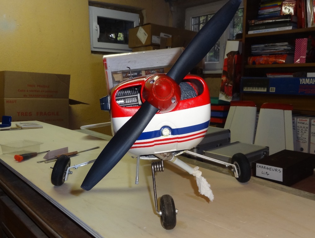

Voici deux photos du zing équipé avec son nouveau train. Pour le moment le capotage de roue n'est pas monté, pour l'installer, il n'y a pas beaucoup de solutions, il faut ou démonter la suspension (avec le risque de perdre les micros circlips des axes de compas), passer la pièce et remonter le tout, ou séparer, c'est à dire massacrer au Dremel, le capot dans le sens de la longueur et se débrouiller ensuite pour le faire tenir ou laisser comme ça, ce qui me semble une option tout à fait acceptable en l'état.
Comme ça, il a l'air un peu haut sur pates, mais pourtant le train avant est à la même hauteur que précédemment, ça sera peut-être moins visible avec le capot en place.

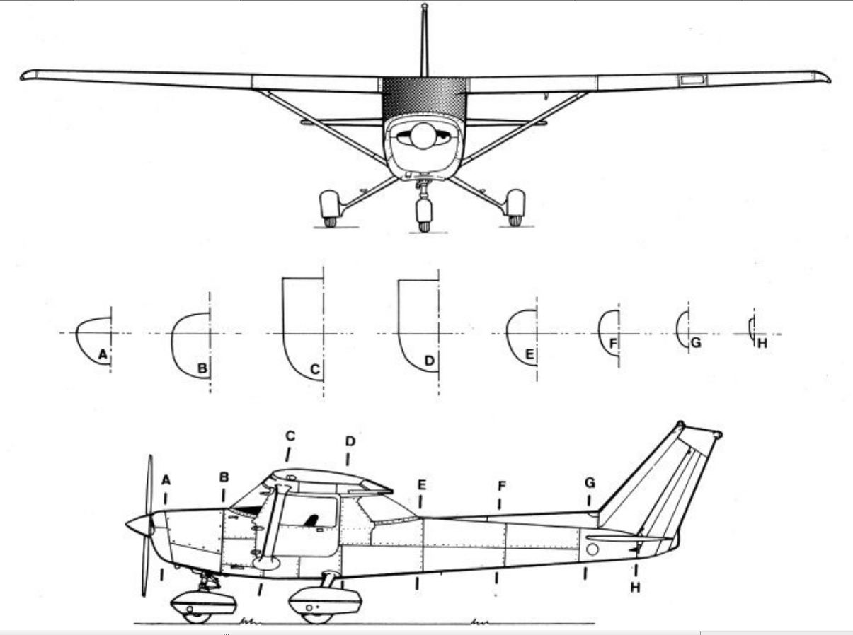

Lorsque j'ai recherché les diamètres maquette des roues pour mon Cessna Eurolight, j'étais parti d'un plan 3 vues (roues malheureusement capotées, mais on les devine) et d'une photo de l'avion réel. On peut estimer à partir de ces repères que le diamètre de la roue avant correspond à l'espace séparant le haut de cette roue, du bas du capot moteur.
Je trouve aussi que tu n'as pas mis beaucoup d'inclinaison, je rajouterais une rondelle ou deux, la suspension travaillera d'autant mieux et ça se rapprochera davantage du réel

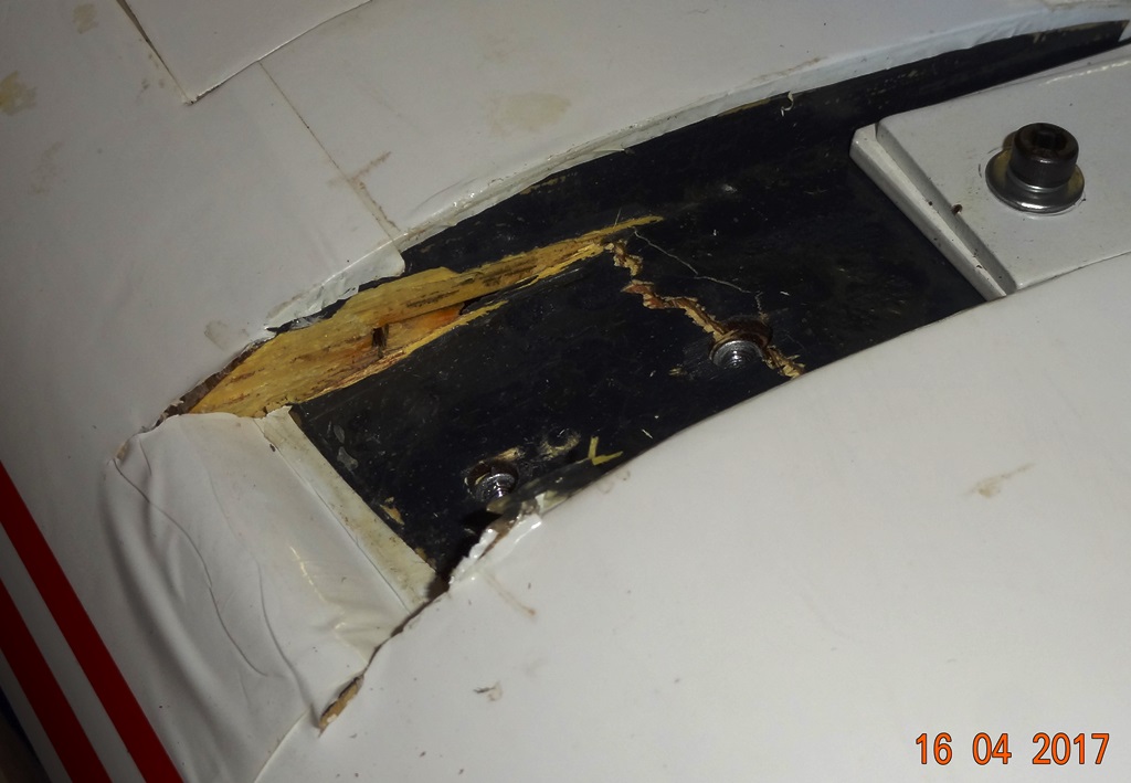

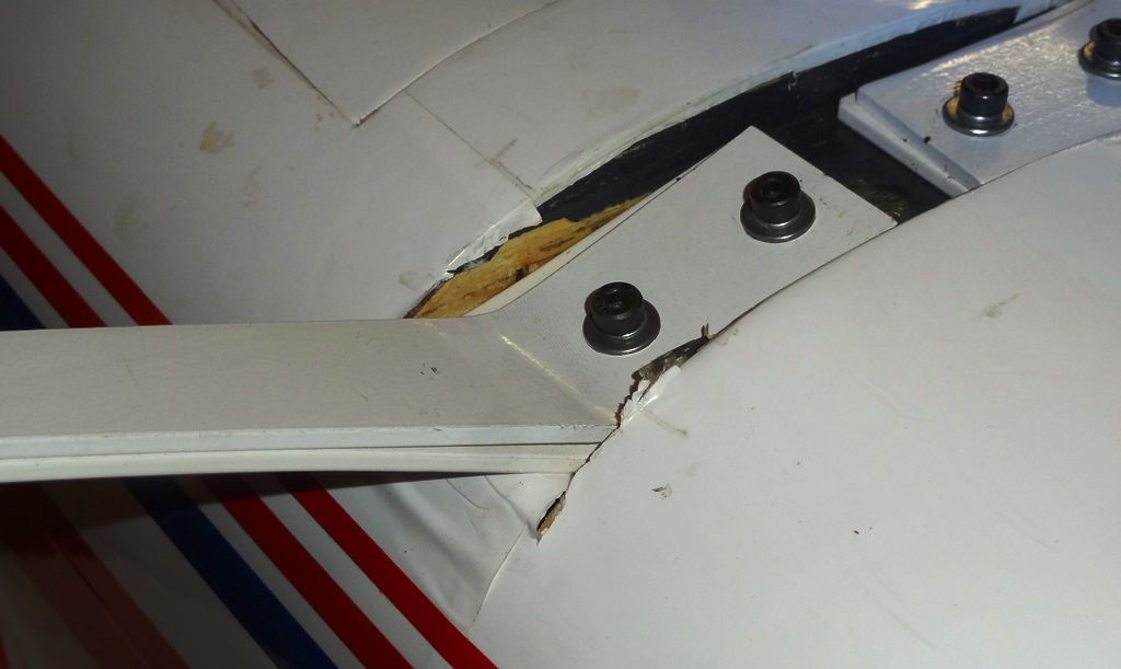

jeanmi,

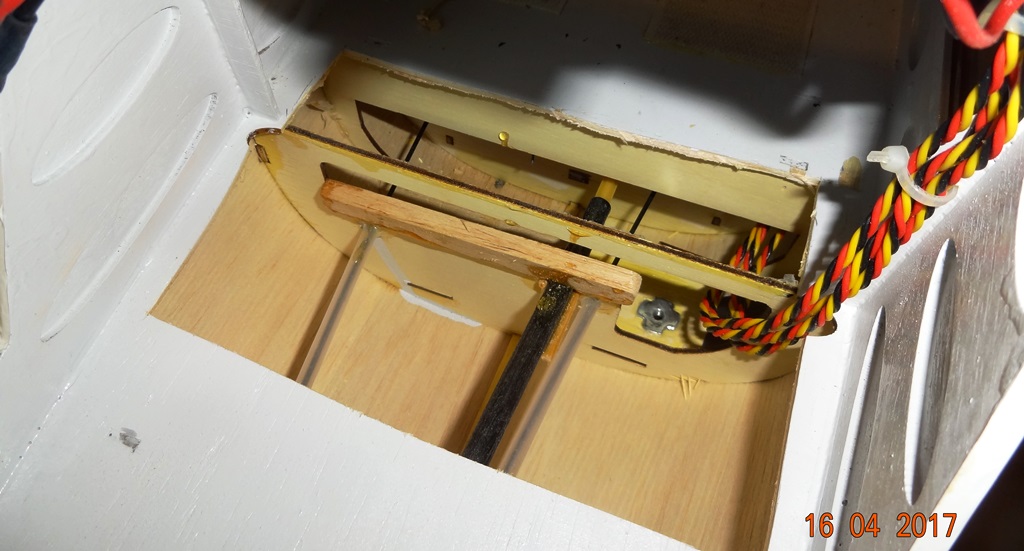

il y a quelques semaines déjà j'ai fait un atterrissage un peu dur avec mon Cessna Seagull et j'ai pu mettre en évidence une fragilité au niveau du train principal dont je voudrais te faire part.
Les photos parlent d'elles même :

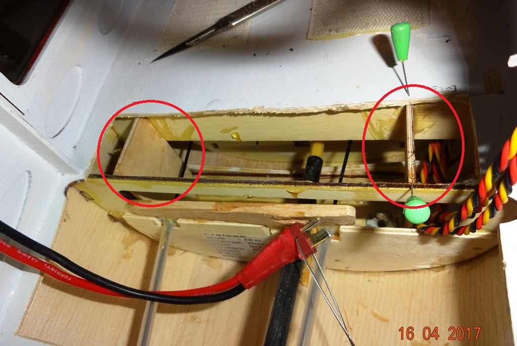

Plutôt que d'ouvrir par en-dessous, j'ai choisi de découper le plancher du poste de pilotage après avoir déposé la vitre arrière :

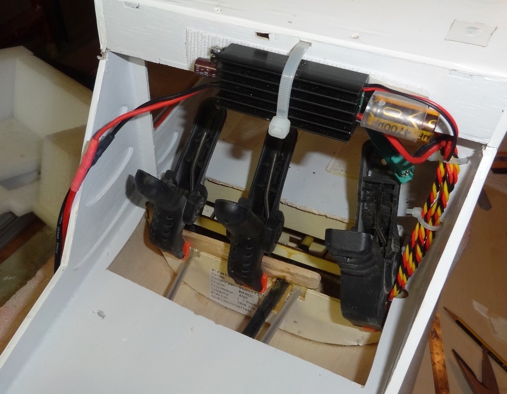

Après avoir repoussé le support de train cassé dans sa position initiale et fixé sommairement à la cyano,, j'ai recollé de l'intérieur les baguettes triangulaires en les saturant de résine.
J'ai ensuite doublé au CTP cagette largement enduit de résine les deux parties basses des couples qui entourent le support train. Celui de l'arrière est relativement accessible, pour le couple avant c'était une belle gymnastique :oops:

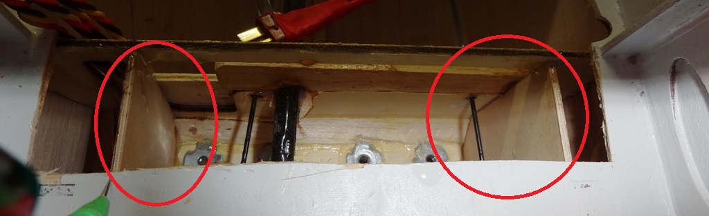

Pour terminer j'ai rajouté deux cloisons perpendiculaires aux couples prenant appui sur le support de train et collées à la résine sur les couples afin de compenser les efforts verticaux en cas de poser dur (les 2 cloisons sont entourées d'un cercle rouge)

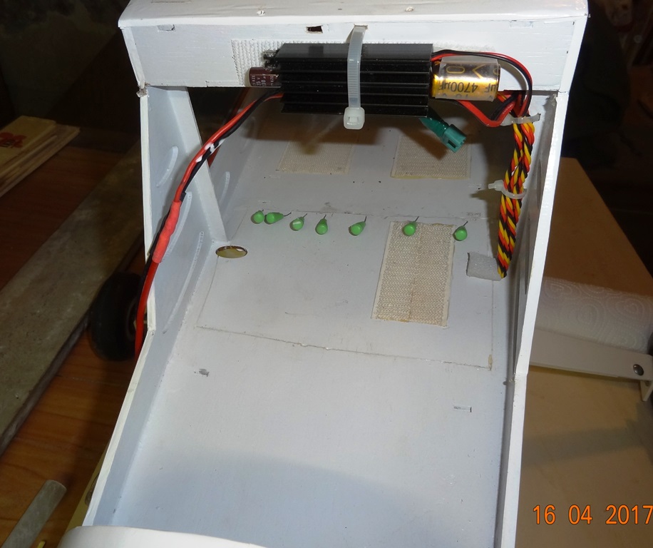

Et pour terminer il ne restait plus qu'à recoller le plancher de cabine.
Après une petite soirée de réparation, le Cessna est de nouveau prêt pour les prochains vols
