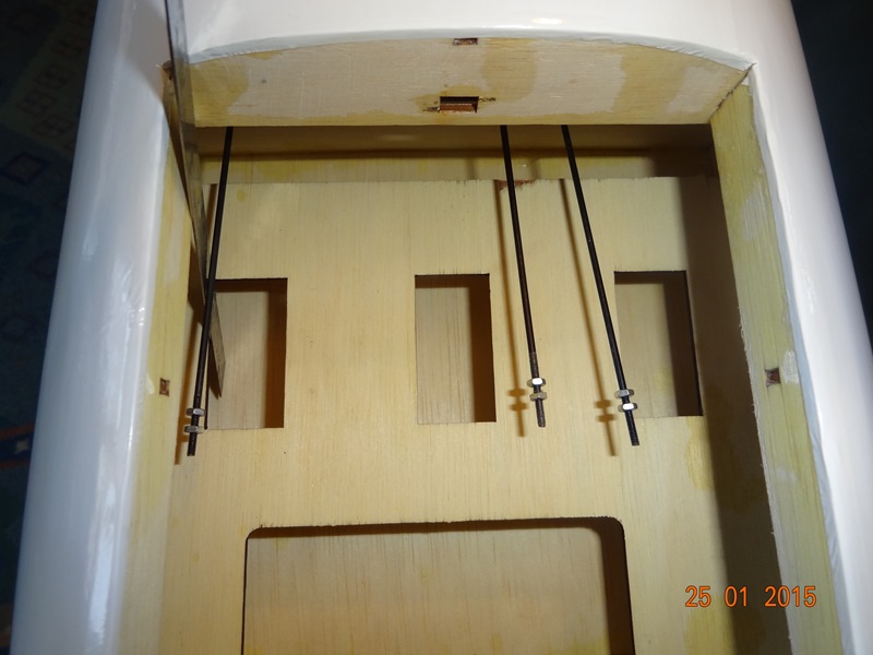

Concernant des gaines de profondeur et de direction :

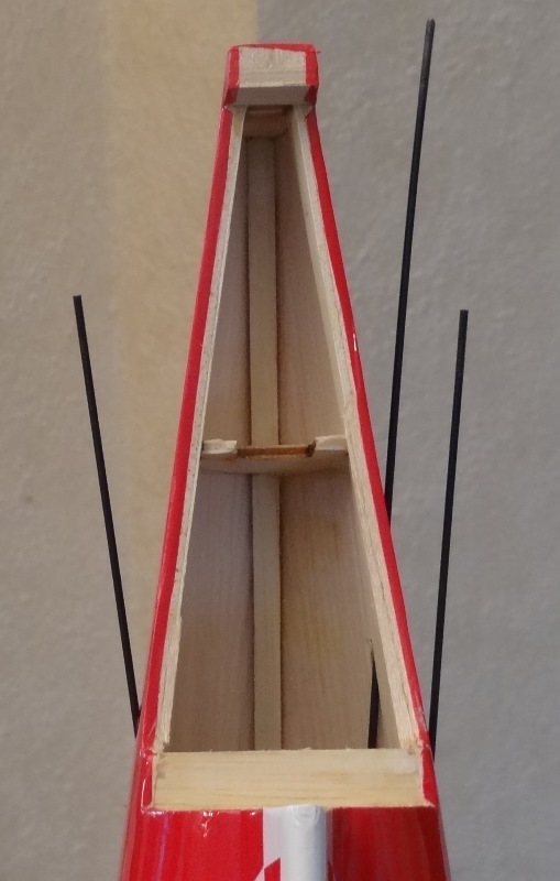

Tout d'abord pour la profondeur. Selon moi il s'agit des 2 servos les plus proches de la paroi du fuselage, les gaines tombent bien du même côté du servo, donc un câble en Y convient ???
Selon moi c'est le servo central qui est destiné à la direction (volet et roue AV) c'est cette gaine qui force également chez moi :oops: les deux pour la PROF sont bonnes.
Mais il est vrai qu'en sortie AR on ne sait pas très bien quelle tringle pour quelle commande car on ne trouve pas de symétrie pour les deux sorties profondeur, je les ai identifiées par leur hauteur de sortie identique et par leur écartement identique à hauteur de la charnière de DIR :roll: :roll: :roll:
Sur les photos ci-dessous j'ai fait sortir la commande de DIR un peu plus que les autres
Re: Cessna 152 Seagull
Effectivement, c'est curieux, mais chez moi, les tringles de la profondeurs débouchent toutes les deux du côté du fuselage. J'ai l'impression que l'ouvrier sud-est asiatique qui a collé les gaines, n'est pas le même que le tient :lol: tu pourras effectivement utiliser un câble en "y".
Je connais 123roulements, merci pour le lien. Par contre, je ne suis pas certains qu'ils aient la référence, car le roulement en question est, si je ne m'abuse, exclusivement produit pour OS. A contrôler, lorsque je pourrais le mesurer. ;)
Ta remarque m'a interpellée Armand et en fait, tu avais vu juste. Les sorties des tringles de commande de la profondeur sont bien décalées dans la "profondeur" et alignées par contre, en hauteur. Pour le point dur de la commande du gouvernail qui se situe à environ mi-distance de la gaine, j'ai essayé de le supprimer, mais même avec les tringles d'origine en 2mm de diamètre, il reste. Tant pis on fera avec.

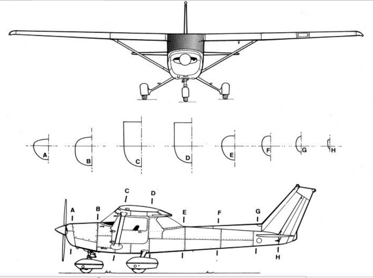

- pour la jambe de train AV j'ai envie de l'incliner un peu vers l'avant,comme sur le vrai. ça fera plus maquette et réduira légèrement les efforts perpendiculaires à l'atterrissage.(voir vue ci-dessous)

Pas mal l'idée d'incliner la jambe du train avant, ceci d'autant plus que ce n'est pas compliqué. Pour la gaine, j'y ai pensé, mais je n'ai pas été plus loin dans la réflexion. Si j'ai un moment, ce soir, je vais regarder ça de plus près. Sur le Cessna 182 Cmpro, la commande était même camouflée dans le fuselage.

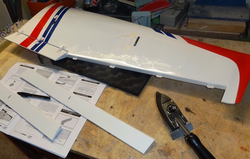

jeanmi, comme tu ne voulais pas décrire une construction "à l'américaine", je vais y contribuer un peu.
Ce que j'ai fait ne présente pas beaucoup d'intérêt pour les pros de la construction, mais qui sait, nous ne sommes pas tous des pros !

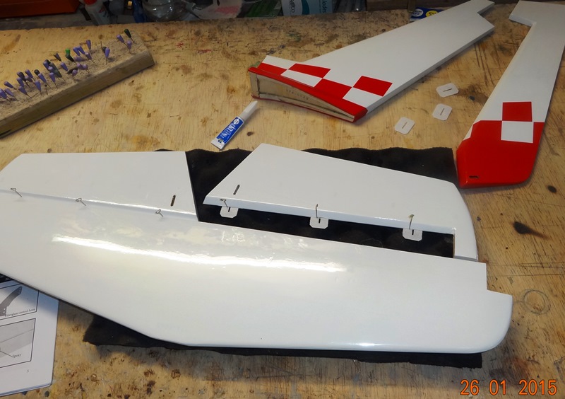

Hier j'ai donc réalisé l'assemblage des gouvernes : charnières et guignols.
Les charnières des volets ne demandent qu'à être vissées, pas de problème particulier, sinon... si quelqu'un devait se lancer dans ce modèle : si on visse trop fort la partie sur l'aile la partie plate de la charnière s'enfonce d'un demi mm dans le bois (au début on pense à bien serrer !) mais au final on constate que cet enfoncement se traduit par un décalage identique de la gouverne sur l'extrados--> dévisser un peu (ce n'est pas très catholique, mais ça tient)

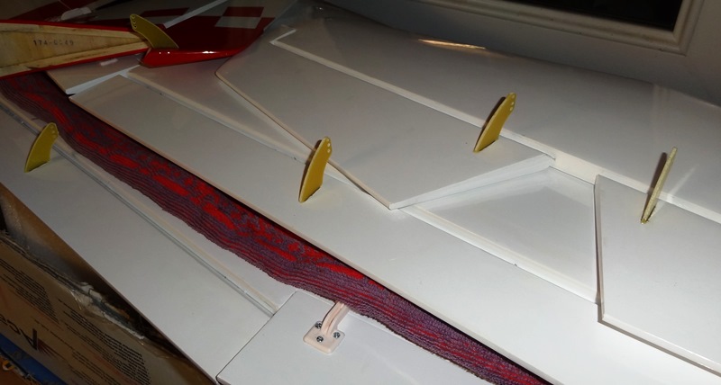

Pour les autres gouvernes j'ai utilisé pour la première fois les charnières fibres fournies. J'étais réticent, comme jeanmi, mais je peux vous assurer l'essayer c'est l'adopter !
Après les avoir bien réparties moitié de chaque côté grâce à une épingle au milieu, on noie le tout généreusement avec de la cyano fluide. Elle s'infiltre très bien,sans couler sur les gouvernes (pourtant j'ai vidé 2 tubes de 3 g !) et après durcissement on manoeuvre un peu et surprise, les gouvernes ne sont pas dures du tout :) (c'était ma crainte)
Pour les guignols RAS : collées à l'époxy dans des logements bien ajustés. Jeanmi avait attiré l'attention de bien aligner en hauteur les 2 guignols de profondeur pour un fonctionnement bien symétrique.
quelques photos de ces travaux basiques :
On en profite pour bien coller l'entoilage au niveau des charnières :
