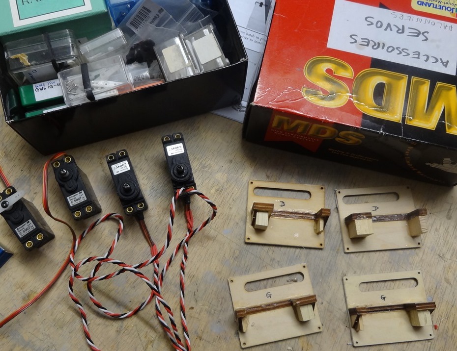

Ce soir je me suis attaqué aux servos d'aile
2 Graupner C4041 pour les ailerons. Ce sont les seuls que j'avais avec un câble coupé à 3 - 4 cm ! je leur ai donc soudé les rallonges nécessaire
2 Graupner C5007 pour les ailerons. je leur couperai la prise pour y souder la prise MPX.
J'aurais préféré les C4041 aux volets car légèrement plus puissants, mais les câbles coupés les ont orientés vers les ailerons.
De toutes façons sur les photos de la notice on distingue des servos JR ES 539 et 519, encore plus basiques ! Les Graupner devraient donc suffire.
Pas de commentaires sur les oeillets des servos, ils étaient ainsi sur ces servos achetés d'occasion (voir photo) . Ils seront bien sûr retournés :)
A ce sujet : avis de recherche pour 4 palonniers Graupner pour ces servos. Je peux échanger contre des Hitec ou Futaba que je possède en grandes quantités. (je le posterai aussi dans la rubrique "recherche"
Concernant les trappes d'aile pour les servos. j'ai jugé utile de renforcer le collage des platines servos qui étaient collés un peu lègèrement avec 2 petites équerres. Sur une trappe ces équerres étaient même absentes.

Effectivement, la fixation des servos me semble bien légère, ceci d'autant plus que le modèle est quand même censé pouvoir être un peu malmené... j'y penserais quand je serais à la même étape...

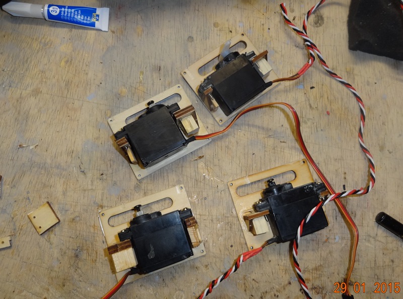

Après avoir renforcé les platines sur les trappes hier soir, je voulais visser mes servos ce soir. Problème, je ne m'étais pas préoccuppé de leur hauteur et les 2 servos d'aileron sont 5 mm trop haut donc le palonnier ne passe plus dans la fente. J'ai résolu le problème en coupant la moitié de l'épaisseur de la platine, ça tient encore après avoir bien noyé les trous avec la méthode mig3, mais ce n'est pas l'idéal. Je n'avais plus envie de tout décoller pour recommencer. Il s'agit des sevos de droite sur la photo, les chutes découpées sont ssur la gauche

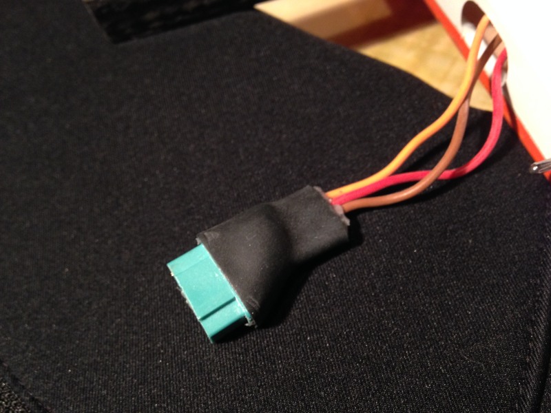

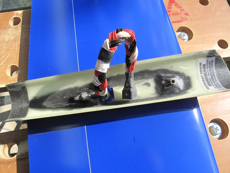

J'ai finalement réussi à souder la première prise MPX sur une aile, la seconde sera pour demain. Je n'ai utilisé qu'une broche pour les 2 + et une autre pour les 2 - (cela devrait largement faire passer l'intensité nécessaire, avec peut-être la sécurité de la redondance en moins). Il me reste donc 2 de libre pour des leds éventuels, comme mig3 me l'a utilement soufflé

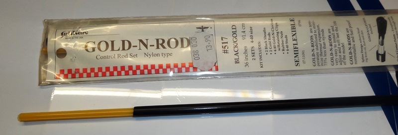

Et si tu n'as pas encore réalisé ta commande de dérive, ni collé cette dernière, encore une idée : j'ai trouvé dans mon stock cette gaine sullivan elle est relativement épaisse: 8 mm le noir, et 6 mm le jaune. Le trou au milieu du jaune est suffisamment grand pour y insérer les tiges noires fournies avec l'avion et l'ensemble est super léger et coulisse très librement, même en faisant un 180° (je les croyais plus lourdes). Je compte donc l'utiliser pour la dérive en enfilant de part et d'autre la tige filetée noire fournie (coupée en 2), sur une longueur suffisante pour qu'il n'y ait pas de risque de flexion de la partie jaune en sortie du guide noir. J'en possède aussi de bleues et jaunes, plus minces, mais on ne peut pas y enfoncer la tige filetée dans la partie centrale trop petite.
Je verrai sur le fuselage comment ça passe. peut-être ce week-end ?

Comme toujours, le travail est parfait. Afin d'éviter que les fils cassent au niveau des soudures, je fais couler de la "colle chaude pistolet" par-dessus les soudures. Cela permet une manipulation aisée tout en assurant une bonne resistançe. :idea:

je partage totalement l'idée de la colle chaude que j'ai déjà employée.
Ici je me suis contenté de quelques couches de gaine thermo car 2 broches restents libres pour des leds éventuels. La colle chaude viendra alors probablememnt finir le tout, surtout qu'une fois la gaine coupée pour accéder aux broches restantes, on ne pourra pas en remettre car impossible de repasser sur la prise.

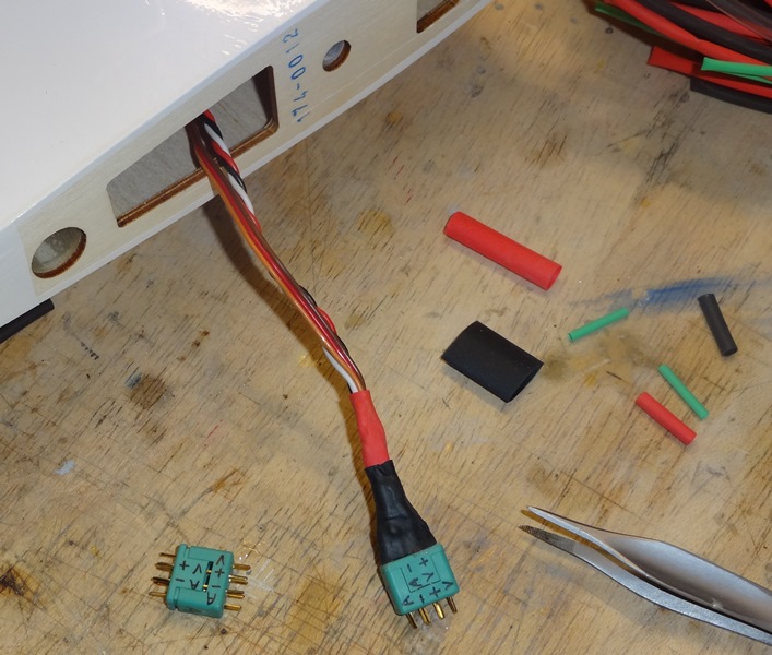

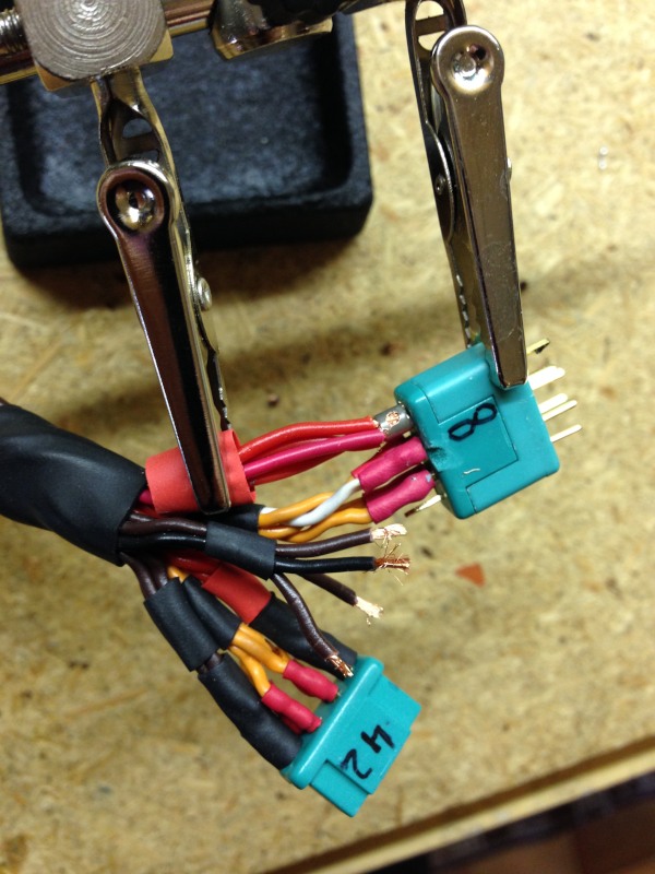

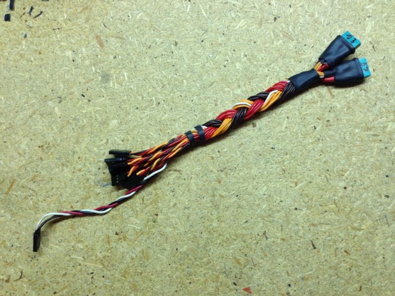

J'utilise depuis des années du thermo qui est imbibé de colle à l'intérieur.
Lors de la chauffe, le thermo rétréci de façon classique et la colle qui est à l'intérieur fond, à l'état chaud de l'ensemble il suffit de pincer ou façonner avec les doigts si nécessaire l'extrémité avec les câbles, FINI... :mrgreen:
La sortie des câbles reste relativement flexible. L'avantage a thermo classique, c'est qu'il adhère aux pris est aux câbles.
Quelques réalisations, simples et compliquées... ;)
Re: Cessna 152 Seagull
Jolie torche Bibi, ça me rappelle les "Scoubidou" que les filles de ma jeunesse confectionnaient :lol: ... plus sérieusement, sacré boulot, c'est toujours un peu le challenge chez moi de trouver la solution comment ranger les câbles proprement.
Armand, la surépaisseur que tu as dû retirer, c'est la platine d'origine ou une pièce que tu as ajouté en renfort?

moi cela me fait penser à un tresse de chevelure africaine :lol: en tout cas beau travail !
Tu trouves où la gaine thermo imprégnée de colle ?
jeanmi, concernant la gaine Sullivan, il y en a 2 dans l'emballage, il ne m'en faut qu'une. Je viens de faire un essai pour l'enrouler. En forçant un peu et en ligaturant l'extrémité on devrait arriver à la mettre dans une enveloppe A3. Il restera probablement une courbure résiduelle en sortant de l'enveloppe, mais ça devrait pouvoir se résorber. Je peux donc t'envoyer celle dont je n'ai plus l'usage.
La surépaisseur enlevée correspond à la moitié de l'épaisseur de la platine d'origine qui se fend très facilement avec un cutter (2 plaques de CTP contrecollées légèrement !!!). Je sais que ce n'est pas top (pour mon model :lol: ), mais ça semble tenir. Si tu n'as pas encore collé les renforts et que la hauteur de tes servos le justifie également, je te conseille de tout décoller pour le repositionner
