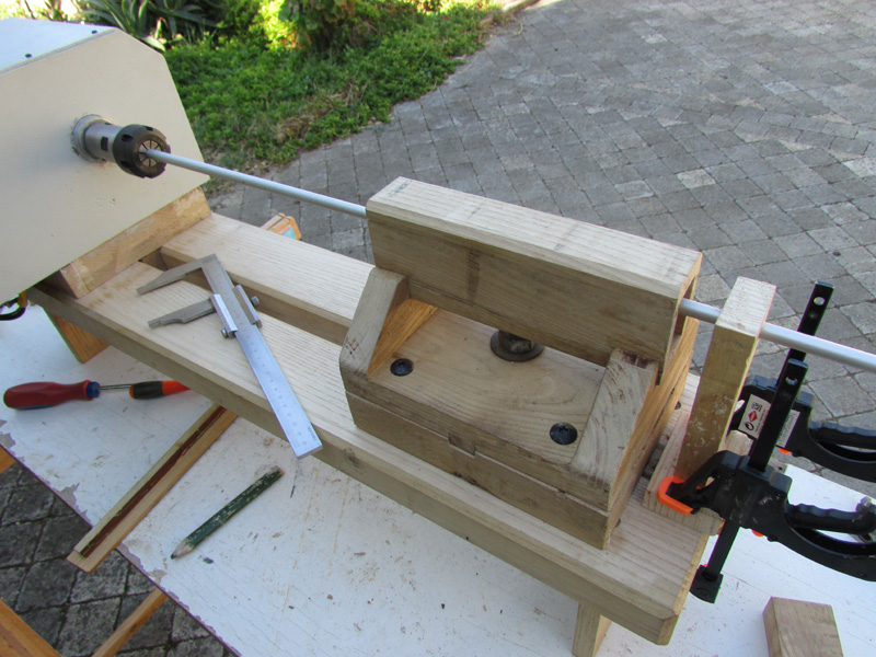

Bibi a écrit : ↑01 sept. 2020, 19:55 .
👍 ça commence à ressembler à un tour :P
Bon à savoir :)
Mais pour la photo tu aurais pu le nettoyer un peu et pas laisser traîner le pied à coulisse dans le bac à copeaux :roll:
Il n'est pas dans le bac à copeaux !! :evil: :evil: :evil: :evil:
De plus j'ai fais la photo entre 2 usinages.

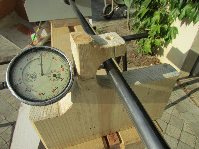

Je poursuis le montage par les opérations d'alignement de la broche ; elles consistent à mettre l'axe de la broche parallèle au banc dans le plan vertical et parallèle à la glissière dans le plan horizontal. Pour réaliser l'opération j'ai utilisé un tube d'acier de 16x1 monté en l'air. Le fond rond du tube à l'extrémité du banc a été neutralisé au comparateur en plaçant le point de rebroussement dans un plan perpendiculaire au plan de réglage.
Vous remarquerez , au passage, le superbe outil que j'ai utilisé... :lol: Pour la mesure le support de comparateur est en appui sur la face arrière de la rainure. Le premier relevé est fait au ras de la pince.
Centrage 1.jpg (232.37 Kio) Consulté 4884 fois

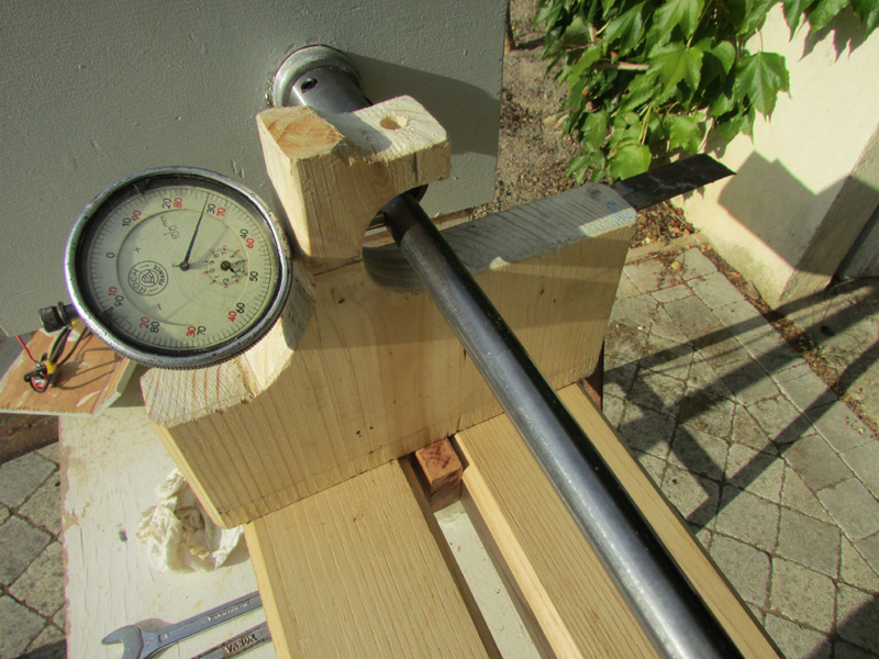

La second relevé se fait à l'autre extrémité du banc. L'alignement idéal est obtenu lorsque les deux relevé affichent la même valeur. Mais vu la structure de la machine, il ne faut pas aller chercher la petite bête. :lol:
Centrage 2.jpg (211.01 Kio) Consulté 4884 fois

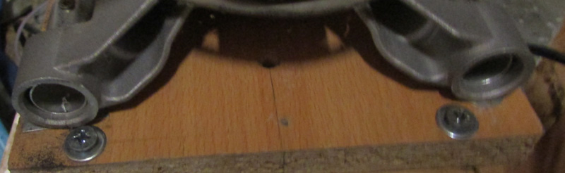

Le réglage est obtenu à partir des deux vis avec rondelles et du point pivot situé dans l'axe de la broche. (voir post du 4 août)
Le réglage dans le plan vertical est obtenu par calage du support arrière du moteur. La méthode de réglage est la même, mai en plaçant le comparateur en position verticale.

Bien vu, on ne peut rien cacher à un pro ; le fond rond du tube à l'extrémité du banc était voisin de 0.3 mm et j'ai préféré la surface plane de la tige du comparateur au contact ponctuel du palpeur.

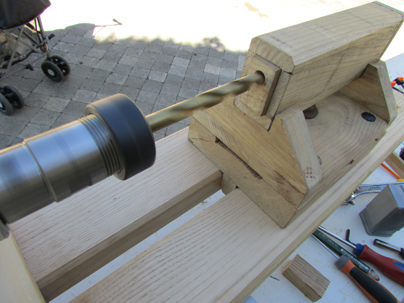

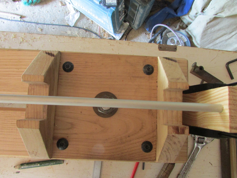

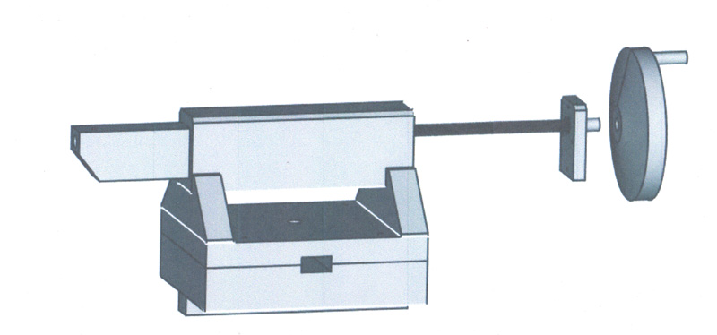

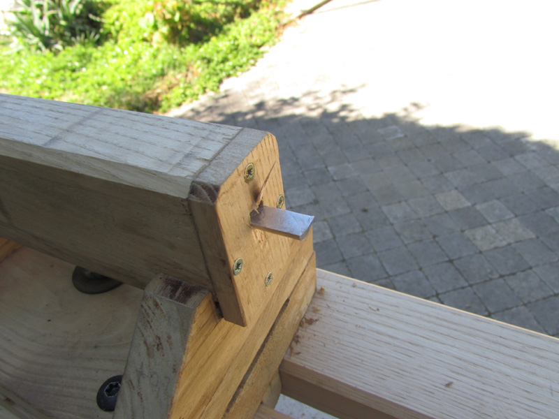

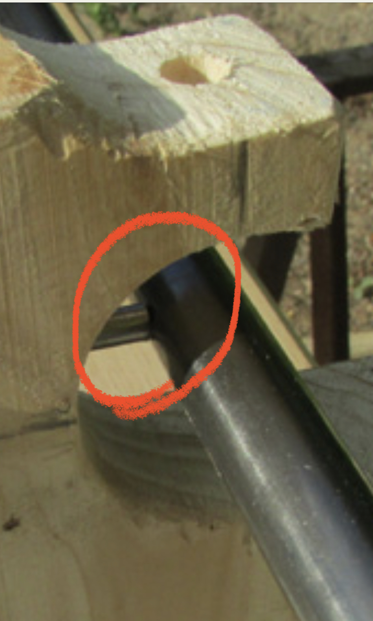

Suit de la construction : la poupée mobile (appelée le plus souvent contre pointe en souvenir de l'époque ancienne où le tournage se faisait presque exclusivement entre pointes). Pour éviter de perdre du temps à réinventer l'eau chaude sa structure s'inspire de ce qui a fait ses preuves depuis des années : une semelle qui assure le guidage par rapport au banc et un corps servant de support au fourreau qui accueillera les accessoires (mandrin de perçage, pointe...)
Une entaille, perpendiculaire au banc, entre semelle et corps permet de modifier l'alignement par rapport à la broche.
Pour des raisons de facilité de construction le fourreau est prismatique au lieu d'être cylindrique. Le déplacement du fourreau est obtenu par une tige filetée de M10.
Le corps est obtenu par assemblage (vissé, collé) d'éléments découpés. Les entailles ont été taillées au ciseau à bois. Pour finaliser l'alignement et la symétrie de l'entaille devant accueillir le fourreau j'ai utilisé une lunette fixe et une barre de 10mm.
Le fond des entailles et les cotés sont réglés au pied à coulisse et au pied de profondeur.
Le fourreau et son guidage (boite obtenue par collage) est ensuite collé après vérification du centrage.

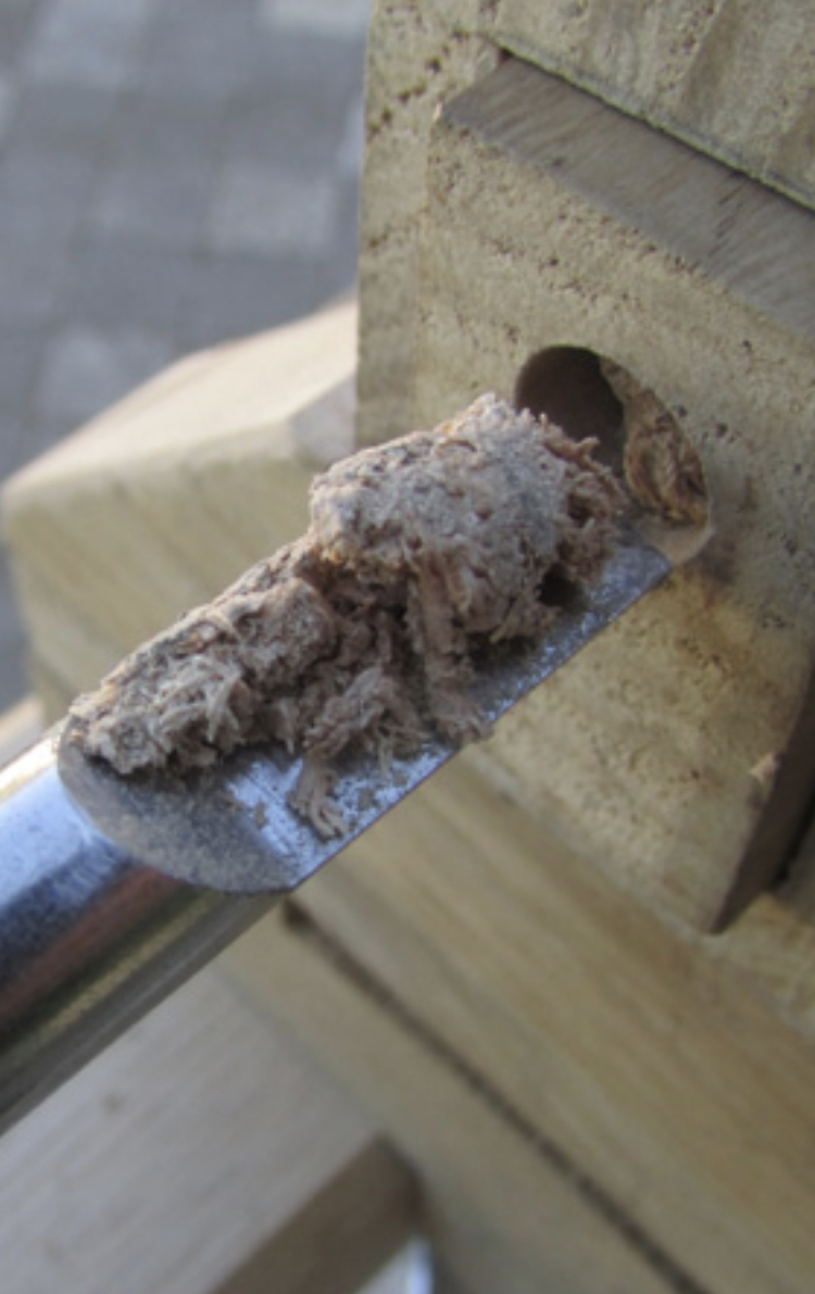

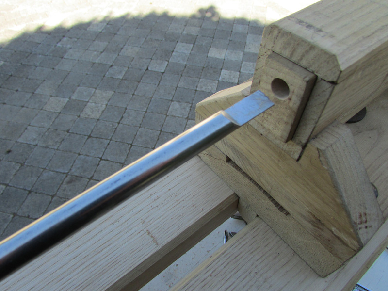

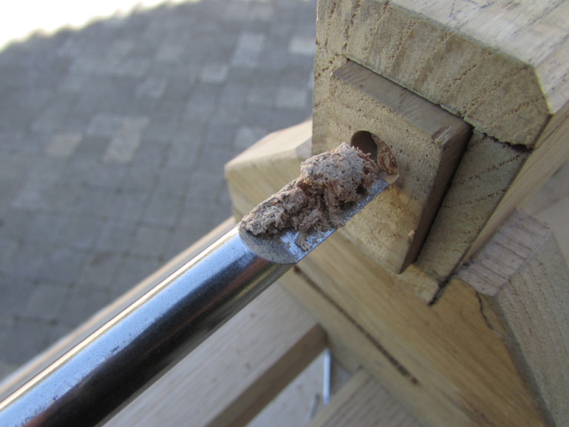

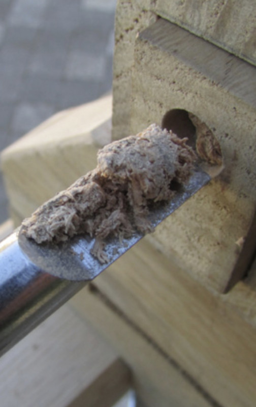

Perçage du fourreau : l'opération, simple sur le principe, doit traverser le fourreau et la plaque arrière, soit 210 mm. Mon foret de 10 est trop court, j'utilise une mèche à canon fabriquée avec un morceau d'acier "stubb". Pour les néophytes le" stubb "est un acier à haute teneur en carbone( 0.95%) livré rectifié à une tolérance g6 (9.99 mm pour une barre diam 10).
Pour un perçage en ligne et parfaitement calibré il faut procéder en trois étapes préparatoires : centrage, avant trou à 9 mm et calibrage à 10 mm sur une trentaine de mm.
La mèche à canon à la particularité de s'appuyer sur un alésage existant pour travailler. Si il y a le moindre faux rond sur le trou de calibrage, le défaut va s'accentuer au fil du perçage et déboucher à un endroit... inattendu.
L'outil est préparé à la scie et à la lime. Pour un travail dans de l'acier ou dans des alliages légers, il faut tremper à l'huile l'extrémité sur une dizaine de mm. Pour mon opération je n'ai pas fait de traitement thermique.
Pendant le perçage, il faut souvent débourrer, l'espace réservé aux copeaux étant restreint.
Et voilà, c'est fini.
A suivre, le système de commande du fourreau.

Donc...voici les > PREMIERS < copeaux fait par ton tour 👍👍
Je suis impatient de voir les pièces que tu vas produire sur ce tour. :)
