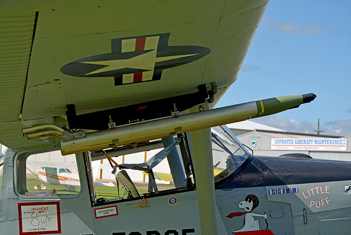

Entre deux collages sur le P47, un peu d'impression 3D avec les embouts des roquettes de marquage du Cessna Bird Dog. L'objectif est de reproduire ce qui figure sur l'image ci-dessous
Bird Dog roquettes_03.jpg (72.66 Kio) Consulté 6979 fois
J'ai donc passé par Freecad pour créer les pièces en question (me suis pas trompé sur ce coup Armand :lol: ) et voici le premier résultat, la finition n'est pas top. J'ai soumis mon souci sur un groupe FB dédié à la création de pièce 3D destinées à l'aéromodélisme et apparemment c'est ma vitesse d'impression qui serait trop rapide, les couches n'ont pas le temps de refroidir entre-elles. Je vais donc refaire un test en baissant celle-ci et en augmentant la ventilation pour mieux refroidir la pièce pendant l'impression 8-). La suite au prochain épisode...

On peut atténuer les stries avec un chiffon imbibé d'acétone
Re: Impression 3D
Publié : 05 oct. 2022, 18:44
Effectivement Armand, j'ai jamais testé ce truc, mais je vais essayer d'atténuer les stries en modifiant les paramètres d'impression... là ça imprime avec une vitesse 1/3 moins rapide que d'habitude et la ventilation a été augmenté pour améliorer le refroidissement, donc on verra-
