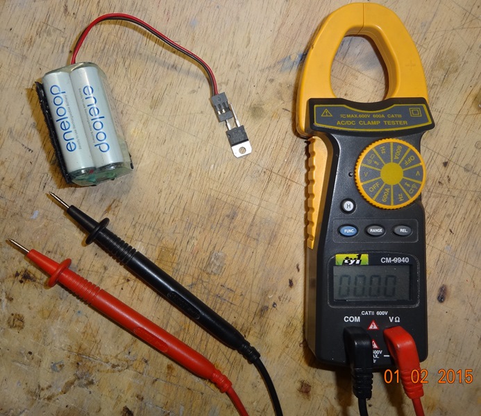

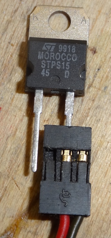

Jacky, tu m'avais déjà parlé de cette chute de tension, que je croyais limitée pour les diodes schottky. Mais en me replongeant sur le sujet je m'inquiète cependant un peu.
Je viens de faire des mesures à vide sur 3 accus 4 éléments similaires, chargés tous à 5.35 V. Avec la diode en série je mesure 5.33 V pour chaque accu.

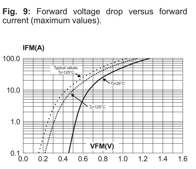

Mais en me plongeant dans la doc de la diode: fichier .pdf et extrait graphique chute de tension ci-dessous, je vois effectivement que cette ddp augmente avec l'intensité. Sur une des courbes on trouve bien mon 0.2 V à vide, ce qui donne à peu près 0.4 V à A, ce qui devrait être une intensité réaliste avec 8 servos.
Que faire ? Les servos Graupner donnés pour 4.8 V ne vont-ils pas se révolter avec 5 éléments NiMH ?
Si un électronicien est présent, je suis preneur de ses conseils

l'avantage des diodes shottky est quelles deviennent passantes lorsqu'elles fument contrairement aux autres qui ouvrent le circuit
Mais 5 éléments font 6v avec 0.6 de chute de tension tu descends à 5.4 v tes servos vont résister sans problème j'ai déjà utiliser des 4041 des 5007 des 33.. etc avec 5 éléments et jamais de problème.
même accus chargés à bloc et faisant plus de 6v !!
Re: Cessna 152 Seagull
Je ne pense pas que j'atteindrai les 0.6 V de chute de tension,mais ton expérience avec les servos me rassures pour les 4041 et 5007, reste le 577 pour les gaz et les vieux (mais presque neufs) royal BB rouges, pour lesquels je n'ai pas d'info sur le 6 v
En suivant ton raisonnement je pense m'orienter vers du 2 x 5 éléments, ça fera 60 g de plus à mettre dans la valise accu !

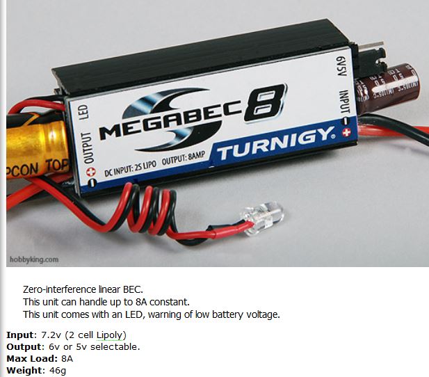

On dit que la nuit porte conseil :) , donc mon sujet de réflexion pour cette nuit :
pourquoi ne pas supprimer la double alim par 2 NiMH + diodes et remplacer le tout par un seul accu Lipo + un bon BEC 8 A, le tout câblé sérieusement en sections et en prises.
bilan poids :
2 accus NiMH 5 éléments recâblés en 1.5 mm² = 320 g
1 Lipo 2S 3300 + BEC 8 A réglé à 5 V en sortie = 235 g
1 Lipo 2S 2450 + BEC 8 A réglé à 5 V en sortie = 185 g
La sécurité en moins peut-être, mais aussi le poids en moins et surtout un bon compromis pour mes vieux servos. Jeanmi, il s'agit du BEC qui provient de ton Cessna, mais j'en ai encore 2 identiques neufs de chez HK, exactements les mêmes, l'étiquette est différente. Je possède aussi ces deux Lipo, donc rien à acheter !
jeanmi, pour toi qui connais l'avion, le BEC se fixe idéalement sur la traverse arrière haute de la cabine (il est même caché par la partie peinte de la verrière), avec le Lipo posé en bagage à côté du pilote, comme déjà évoqué. Il y a les trous à la base des montants de cabine qui permettent de cheminer vers le récepteur placé sous la trappe inférieure
photo du BEC :

J'allais te proposer un tel montage, j'en ai un autre dans mon Robbe Charter qui vole comme ça depuis 4 ans, équipé de servos 3,5kg qui n'ont même pas d'étiquettes, et ça tient, je fais régulièrement des contrôles, mais mis à part le premier lipo de réception qui a gonflé parce que je l'avais oublié dans le modèle, je n'ai jamais eu le moindre problème et avec 8A tu seras tranquille ;).
