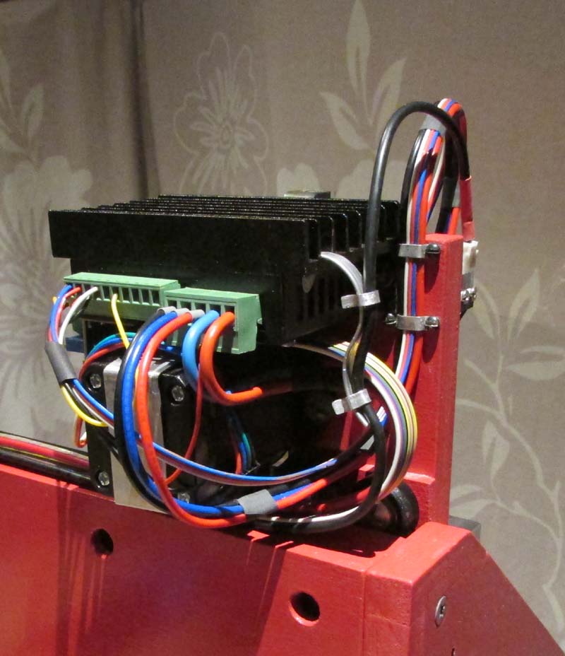

Je fais une petite pose dans mes T.I.G. pour reprendre la construction. Je m'attaque à la pose du faisceau électrique en partant du haut, c'est à dire des axes X et Z situés sur le portique.
Un rapide bilan des conducteurs nécessaires :
* Moteur axe Z --> 4 fils
* Moteur axe X --> 4 fils
* Alimentation du module de pilotage de la broche --> 2 fils I Max = 10 A
* Pilotage PWM de vitesse de broche --> 2 fils
* Capteur de fin de course axe Z --> 2 fils.
L'alimentation du module de broche devant supporter au maximum 10 A, j'ai utilisé du fil méplat de 1.5² trouvé dans le rayon HiFi liaison HP ; les conducteurs bicolores facilitent le repérage pour le courant continu.
Le capteur fin de course nécessite 2 conducteurs sous blindage pour éviter que les parasites mettent la machine en sécurité pendant l'usinage (voir la littérature très abondante sur le sujet sur les forums GRBL). Comme le courant circulant dans cette liaison est de quelques mA, j'ai recyclé un cordon de charge de téléphone portable ; il est constitué de 3 fils enveloppés d'un tresse de masse et d'un film d'aluminium.
Sur le cordon utilisé, un fil rouge de plus forte section que les deux autres (vert et blanc). Le fil rouge est raccordé au commun du fin de course et les fils vert et blanc, soudés ensemble, raccordés à la sortie contact NO. La tresse et le film d'alu sont coupé au raz de la gaine ; ils seront raccordé au négatif coté CNC Shield.

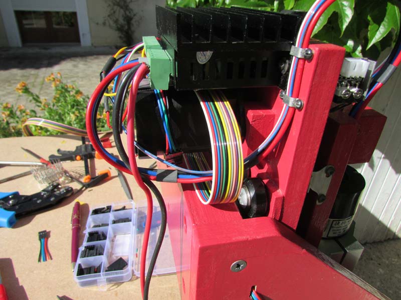

Pour les conducteurs restants j'ai utilisé de la nappe informatique (12 conducteurs juxtaposés de la même section que l'alimentation d'origine des moteurs pas à pas).
Petit détail, non négligeable, une partie du faisceau doit accompagner le mouvement de l'axe X (course 420 mm).

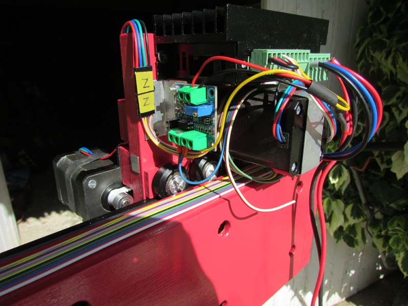

Je commence par la nappe, les 4 premiers conducteurs à partir de la droite, c'est l'axe Z, les 4 suivants pour l'axe Y, le 2 suivants pour piloter la vitesse de broche (commande PWM).
Les moteurs pas à pas sont raccordés par des connecteurs démontables (il faut prévoir la maintenance...). Les deux fils inutilisés du faisceau sont laissés en attente pour d'éventuels gadgets.
La nappe est immobilisée sur une partie de la longueur par des brides.

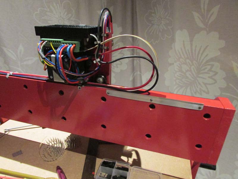

Le circuit de puissance de broche (rouge et bleu au premier plan) part en conducteur rigide de 2.5² pour s'aligner avec le milieu de la nappe. il est raccordé par soudure au câble méplat souple. Le cordon du fin de course est fixé sur un support en "S" qui amorce la courbe d'enroulement pendant le déplacement de l'axe X.
Pendant le déplacement, chaque groupe de conducteurs suit une courbure qui lui est propre ; la réglette sert à canaliser la câble du fin de course pendant son déplacement.

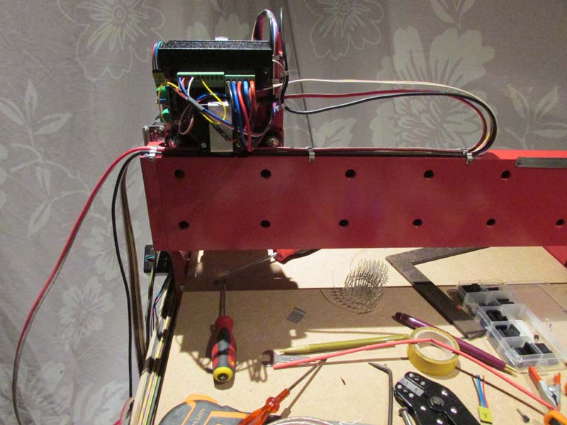

Position extrême, coté Origine Machine.
Détail de l'immobilisation du faisceau.

Belle leçon de câblage !
L'emploi d'une nappe plate informatique donne un résultat propre et beau. La rigidité de tes câbles t'exempte de chemin de câble volumineux, bien vu.

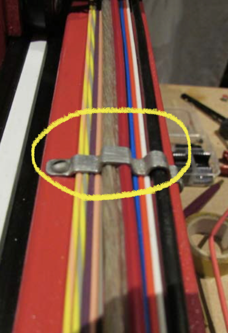

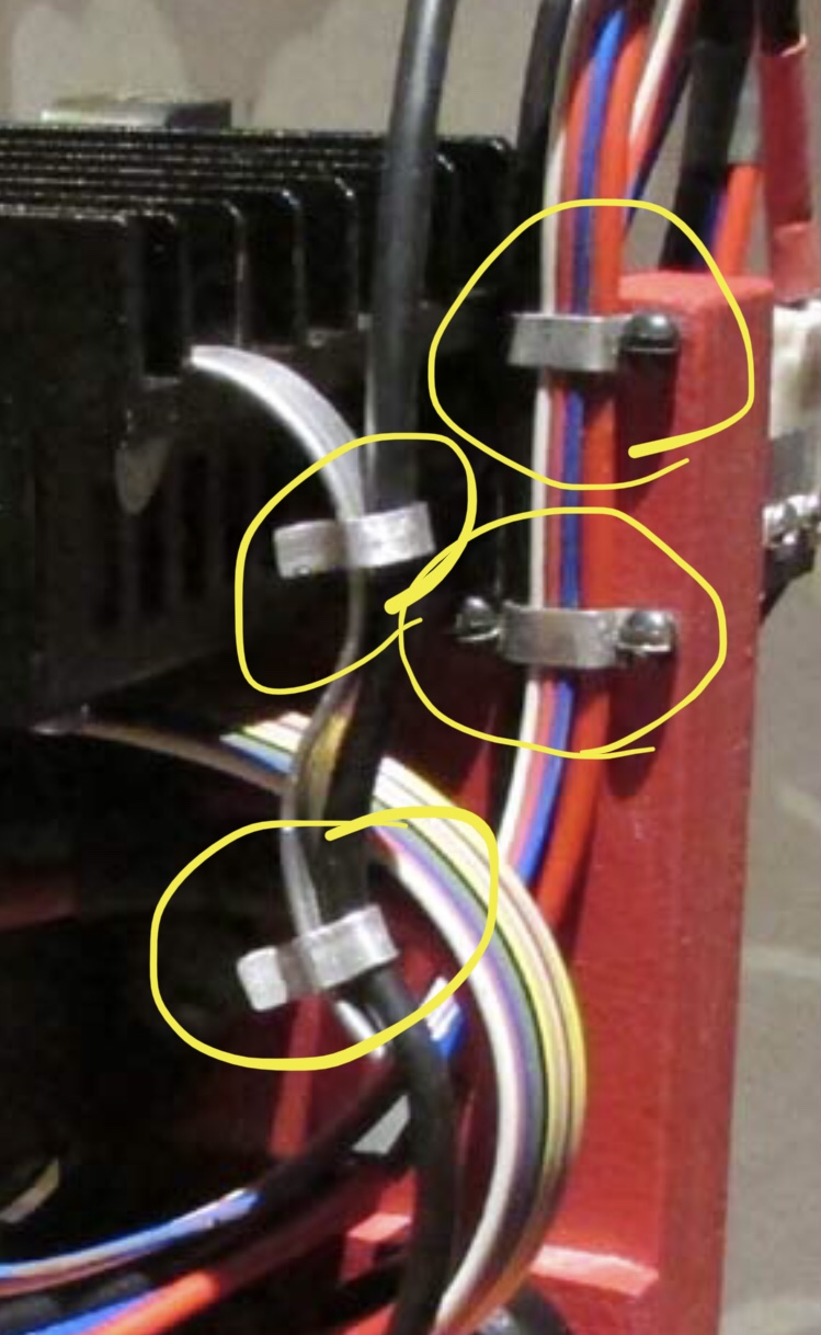

Pourquoi as-tu utilisé des > cavaliers < en acier (?) sans les isoler avec du thermo rétractable pour fixer les câblages ??
Pas de problème, c'est constructif ; je vais sans doute isoler les deux clips qui tiennent le câble du fin de course sur le support en S et les brides du circuit triphasé de la broche. En dynamique ces câbles sont sollicités pendant les mouvements des chariots. En ce qui concerne les autres brides, c'est statique, le support est isolant et l'isolant du câble qui alimente le moteur est épais. Est ce bien nécessaire ? En plus, c'est chi... d'enfiler du thermo-rétractable sur des profils aussi tordus. :oops:

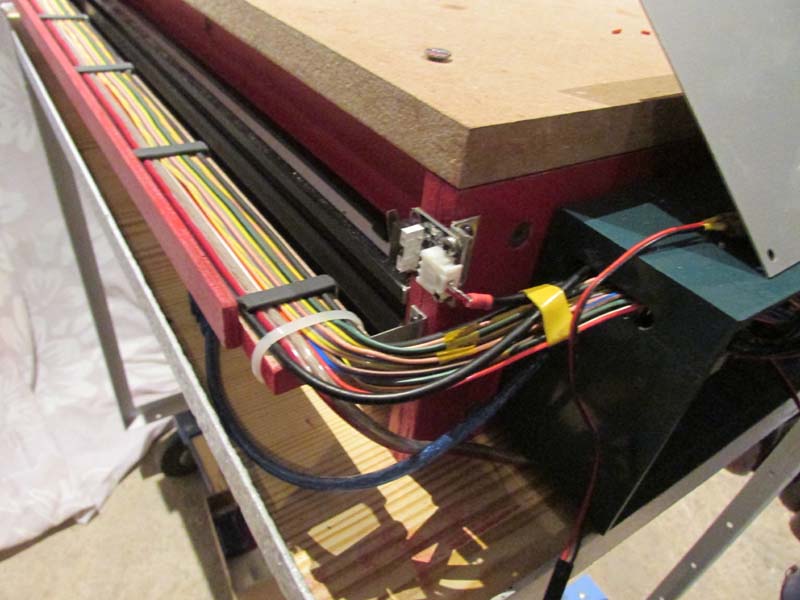

Bonsoir à tous,

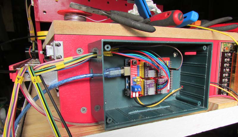

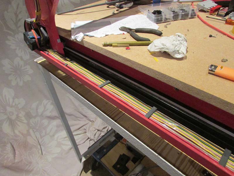

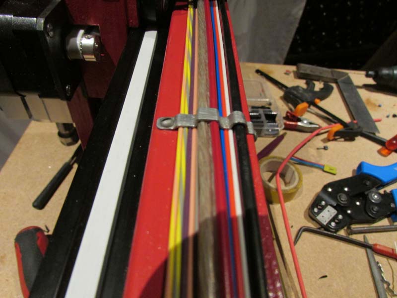

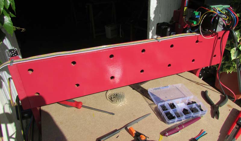

Suite des opérations de câblage ; il s'agit de ramener au directeur de commande les axes X et Z en collectant au passage les axes Y et A. Les deux faisceaux sont réunis et fixés dans un chemin de câble le long de l'axe Y. Les éléments sont maintenus en position par de agrafes

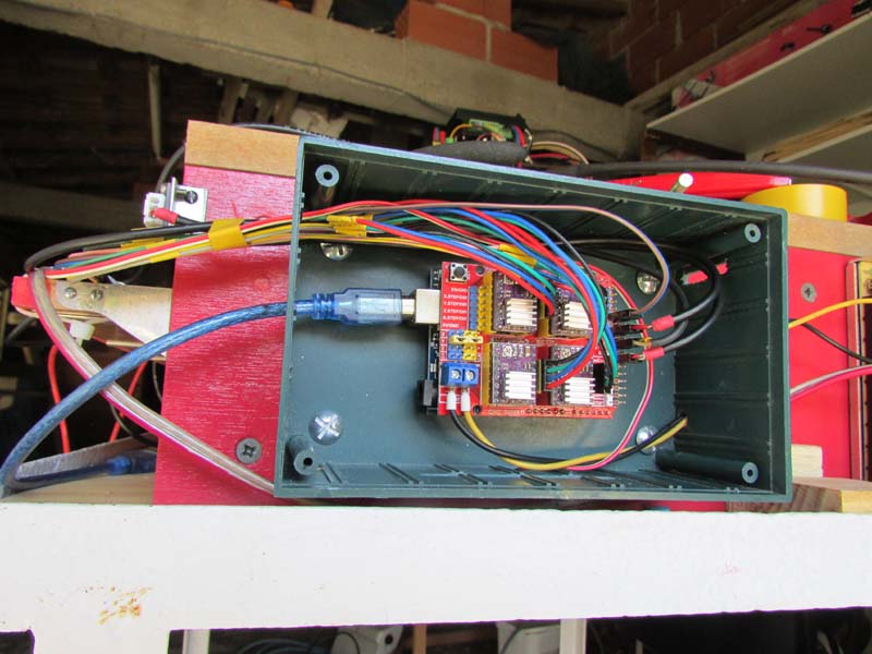

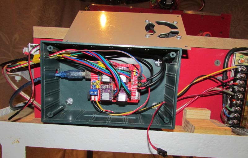

L'entrée dans le boitier de commande, ça se bouscule un peu au portillon mais, avec un peu d'autorité, tout ce beau monde a fin par trouver sa place.

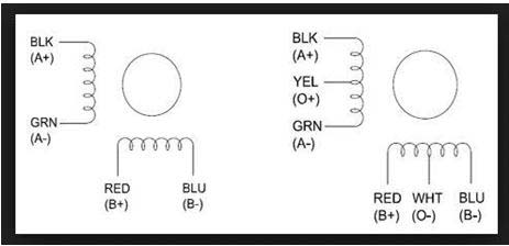

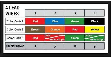

Petite remarque en ce qui concerne le câblage des moteurs, la nappe multicolore à été remplacée, à l'entrée du boitier, par les conducteurs du constructeur . J'ai fait ce choix pour deux raisons :
1- l'isolant est plus souple ; moins de contraintes sur les connecteurs du CNC shield.
2- Les moteurs étant livrés sans connecteurs, je les ai câblés de façon uniforme en respectant le code de couleur 1. Les couleurs étant normalisées par le constructeur les enroulements sont connectés de la même façon au niveau du shield et imposent un sens de rotation identique aux moteurs.
Cette méthode de câblage évite de se trouver dans la position de l'artificier de la 7ème compagnie : le fil bleu sur le bouton vert... :lol:
Les couleurs se retrouvent dans le même ordre sur les sorties des pilotes des moteurs pas à pas. (axes X et Z)
Petite particularité de l'axe Y, il est entraîné par deux moteurs (Y et A) montés en miroir qui doivent tourner en sens inverse pour... avancer dans la même direction. Le moteur Y est câblé comme X et Z (rouge en bas et noir en haut), le moteur A est lui câblé à l'inverse (rouge en haut, noir en bas). Le connecteur n'étant pas indéxé, il suffit de le retourner.
Sur le coté droit du shield, le raccordement des 3 contacts de fin de course et au dessus la liaison PWM de pilotage de la broche. Le connecteur en attente dans le bas du boitier alimentera le ventilateur de refroidissement.
Le câblage est quasiment terminé, il me reste à prévoir des connecteurs pour la pause, l'arrêt d'urgence et le palpeur de jauge outil.
Bonne soirée.
ça s'appelle du travail soigné :)
Une remarque cependant concernant le refroidissement : le ventilateur est monté sur le couvercle avec ses orifices d'entrée d'air, mais en sortie il n'y à ce que j'arrive à voir, que les passages des câbles dans le boîtier et une fente relativement étroite vers le bas. Pour une bonne ventilation de nos moteurs thermiques on préconise 2 à 3 fois la surface d'entrée d'air pour dimensionner la sortie. Cela te semble-t-il suffisant ?
Remarque très pertinente, sauf que mon ventilo extrait l'air chaud et que le rapport entrée (560 mm²) sur la sortie (1291 mm²) est à 2.3. Je n'ai pas tenu compte dans mes calculs des entrées d'air "parasite" au niveau des passages de câbles. Je pense que le rapport E/S doit réellement se situer entre 2.1 et 2.2 ; je verrai à l'usage si je dois corriger le dimensionnement.
En parcourant les différents sujets traitant des pilotes DRV8825, je n'ai pas trouvé d'informations sur leur température d'équilibre en fonctionnement. Comme j'utilise des moteurs consommant 1.8 A en nominal, l'échauffement risque d'être plus important que pour des petits moteurs. Je vais voir à la mise en marche comment ils se comportent sans refroidissement (en général les composants silicium travaillent en dessous de 80° ; sous les doigts ça commence à brûler...).
Si quelqu'un a des informations dans ce domaine, je suis intéressé.
