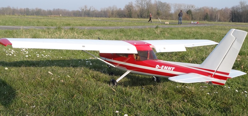

J'ai fixé les trains et lorsque je l'ai remis sur pattes j'ai été horrifié par l'assiette :x

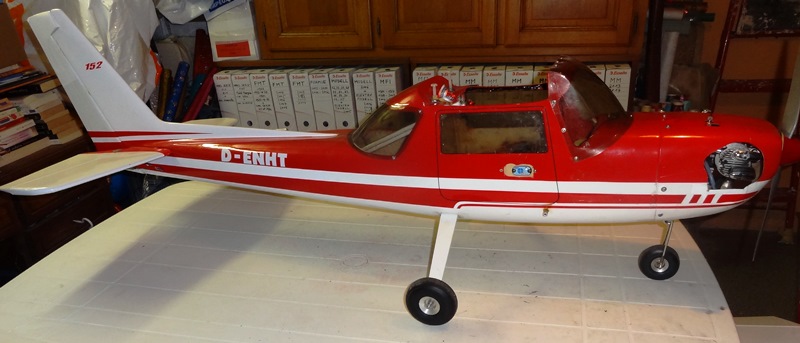

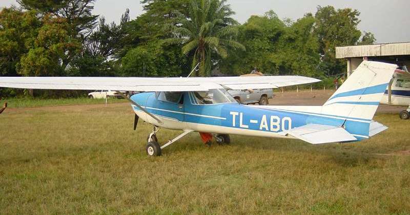

Je vais commencer par présenter l'Eurolight qui a déjà volé et le comparer au vrai qui me sert de référence. On peut estimer qu'ils se ressemblent et que les 2 ont à peu près la même assiette, une asiette de Cessna :)
assiette Eurolight.JPG (159.11 Kio) Consulté 8719 fois
assiette TLABO.JPG (57.42 Kio) Consulté 8719 fois

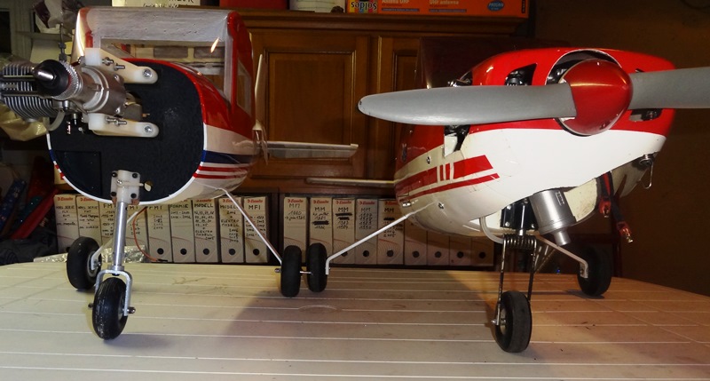

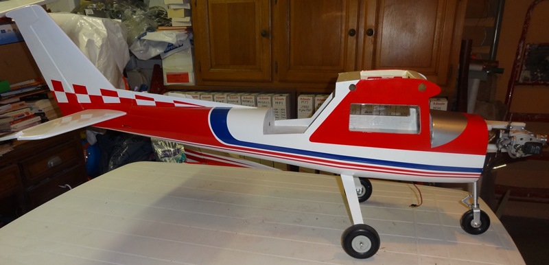

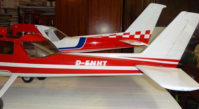

Et maintenant quelques photos de ce que donne le Seagull, toujours comparé à l'Eurolight :
assiette fuselage Seagull.JPG (102 Kio) Consulté 8719 fois
assiette fuselage eurolight.JPG (97.7 Kio) Consulté 8719 fois
assiette 2 fuselages.JPG (99.08 Kio) Consulté 8719 fois
2 assiettes de face.JPG (120.61 Kio) Consulté 8719 fois
Bon, j'ai mis des roues plus grandes que celles fournies, mais il est beaucoup trop haut sur pattes, trop relevé sur l'arrière et le train est beaucoup trop étroit :oops: .
(La jambe AV n'est pas de travers, il s'agit d'un effet optique car lje l'ai inclinée vers l'avant)
Quelques mesures comparatives :
largeur train principal au niveau des axes de roues : Eurolight = 44 cm, Seagull = 31 cm
Hauteur sous fuselage au niveau train principal : Eurolight = 11 cm, Seagull = 16 cm
hauteur axe moteur par rapport au sol : Eurolight = 23.8 cm, Seagull = 25.2 cm (ici on est assez proche, c'est ce qu'il faut pour l'hélice)
Que faire ?
Je pense que je vais chercher à écarter le train mais je suis un peu inquiet pour déplier de l'alu assez épais. Faudrait-il chauffer ? donc repeindre à l'issue
Je pense aussi remonter un peu la fixation du train avant car en mesurant sur le plan 3 vues publié plus haut, l'espace entre le haut de la roue AV et le fuselage correspond à peu près au diamètre de la roue et les roues que j'ai choisies sont à peu près à l'échelle (je l'avais calculée pour l'Eurolight)

Le problème du train et de l'assiete du modèle qui n'est pas maquette a été relevé sur le forum "RCGroup", c'est même un point qui a été fustigé par quelques membres du forum en question. Maintenant, si tu retouches le train principal d'origine, il te faudra également modifier la jambe avant et la raccourcir. Personnellement, comme je ne cherche pas à faire une maquette, je le laisse comme ça, mais s'il fallait faire quelque chose, je m'orienterais plutôt vers un nouveau train principal fabriquer à partir d'une plaque en alu.

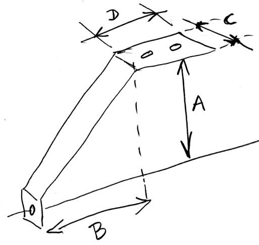

yoyo, j'ai vu chez lindinger le train du Monsun de 2.20 m que tu possèdes
Pourrais-tu me donner les dimensions notées sur le croquis ci-dessous :

Voici les côtes ( a + ou -10mm car le train étant monté dans un logement sous le fuselage, ce n'est pas évident). :oops:
A = 155 mm
B = 140 mm
c = 40 mm
D = 72 mm
Re: Cessna 152 Seagull
Merci yoyo, c'est très précis
Malheureusement c'est proche de ce qu'il y a en place, il me faudrait une hauteur voisine de 10 cm et un écartement encore un peu plus grand.
Je vais probablement commencer à voler avec le train fourni et m'intéresser en parallèle à la réalisation d'un train fibre sur mesure. Une aventure nouvelle :)
