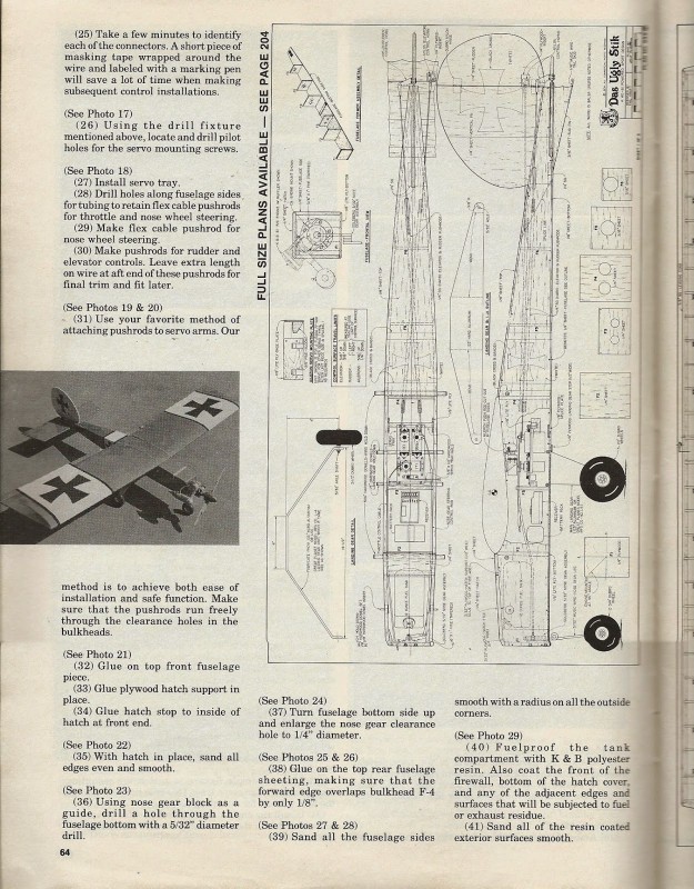

Ensuite une version à train classique (ailes encore fixées par des élastiques ! (le nom du fichier laisse deviner qu'il manque 7 pages. Il s'agit de l'article complet en anglais qui n'était plus lisible en réduction ici. je peux le fournir, ou son lien)
UglyStik article 1-8.jpg (179.02 Kio) Consulté 13404 fois

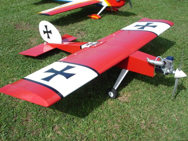

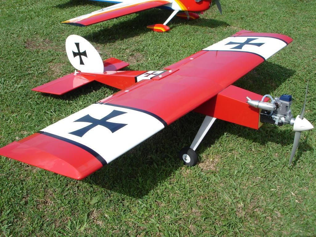

Egalement une version plus récente avec train classique et moteur 4T

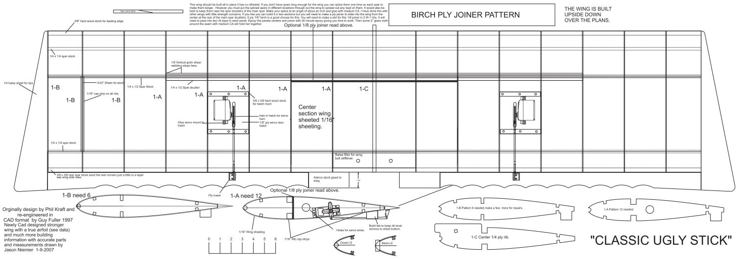

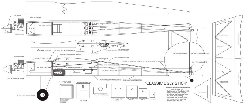

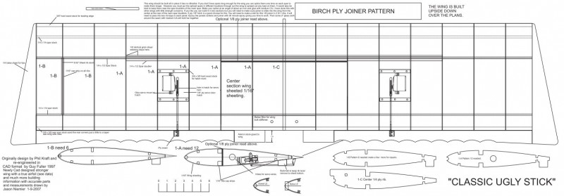

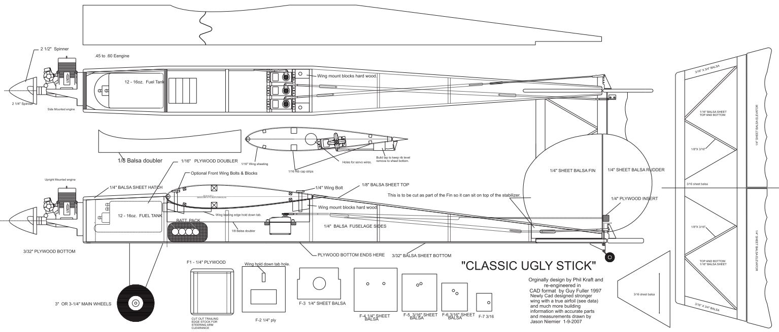

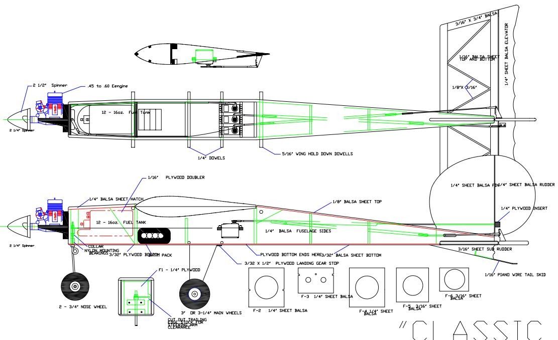

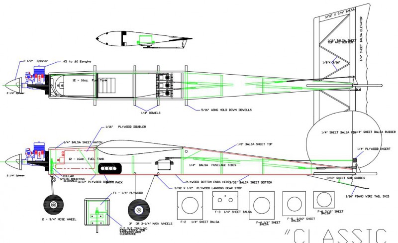

Maintenant une réduction des plans. Certains sont disponibles sur le net en .dxf, d'autres en .pdf, imprimables à l'échelle en service repro ou sur du A3 ou A4 à assembler, selon les drivers des imprimantes que vous possédez.

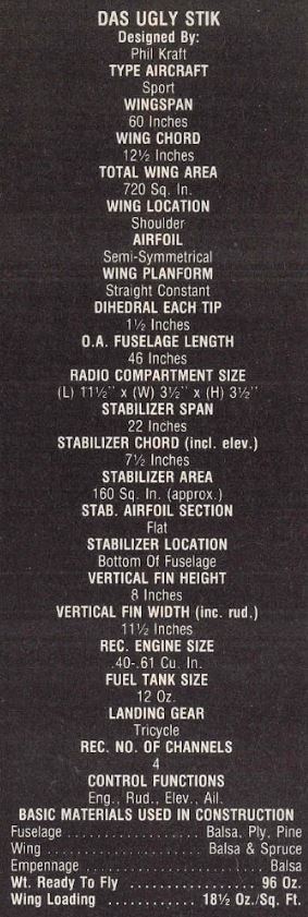

Il est vrai qu'aucune dimension ne figure sur les plans
Voici par contre un extrait de la notice de l'original (avec dièdre)
60", donc 1.52 m et ton aile fait 1.70 m :oops: Il suffira d'agrandir le fuselage avec le même facteur d'échelle.
Elle provient probablement d'un big stick, qu'il faudra motoriser avec un 60 2T (pour le mien je prévois l'OS 45 FSR)
Ci-joint également des plans en .dxf, mais attention ! J'ai essayé d'y prendre des cotes avec Turbocad.
Le plan du fuselage donne une longueur d'un peu plus de 1300 mm, c'est OK
Mais celui de la demi-aile donne 30 mm :roll: Je suppose que ce plan a été dessiné en pouces et mon logiciel est réglé en unités métiques (les deux ne proviendraient-ils pas de la même source ?) Mais cela ne devrait pas être un problème insurmontable
Ci-dessous ces plans en zip, j'espère qu'on arrive à les télécharger ...

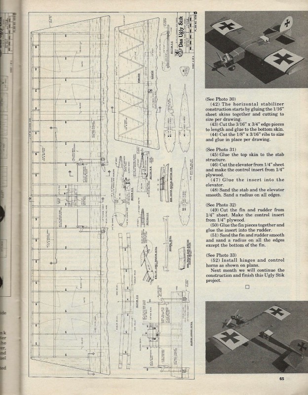

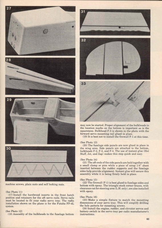

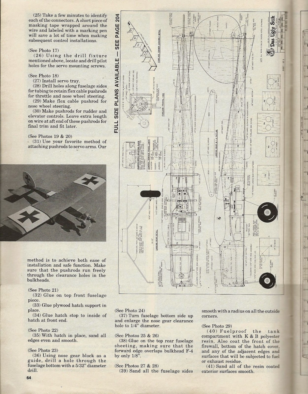

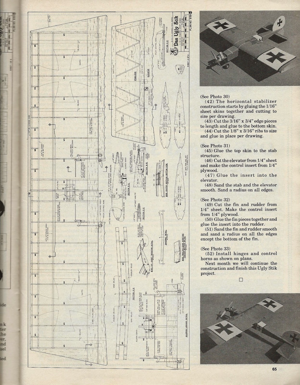

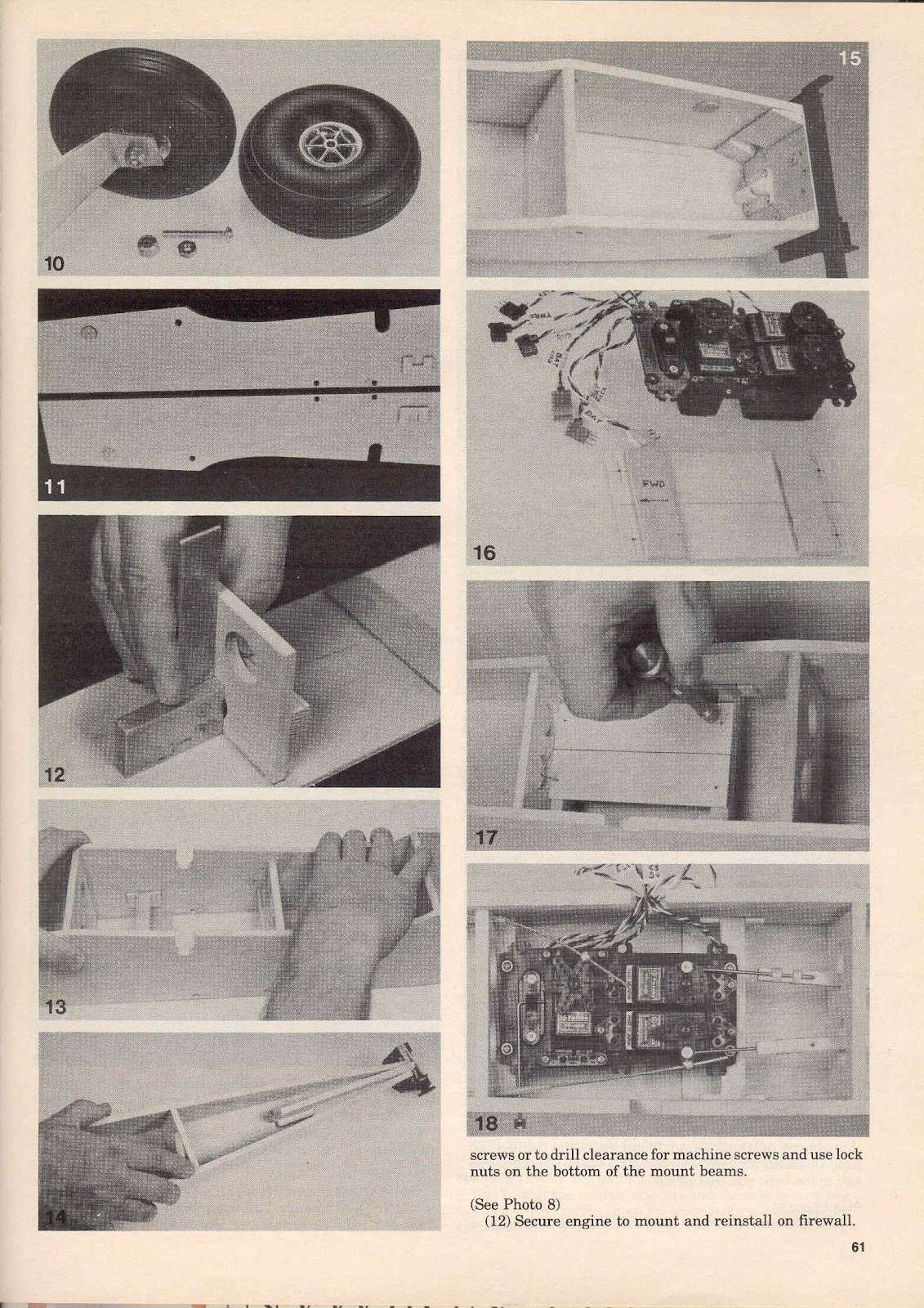

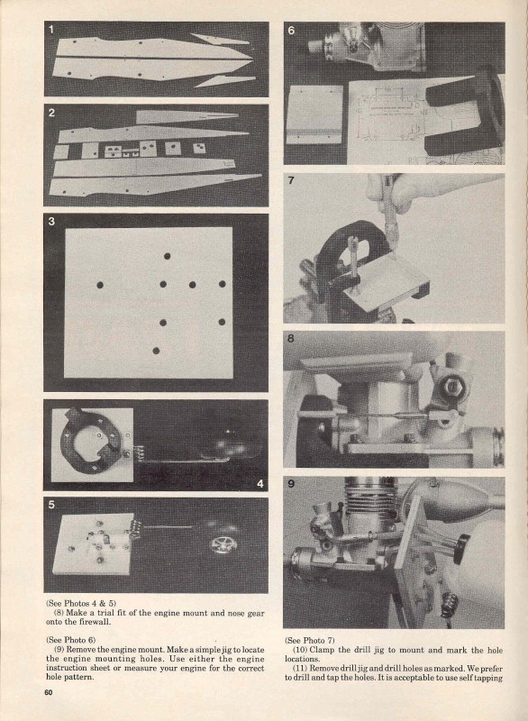

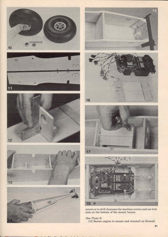

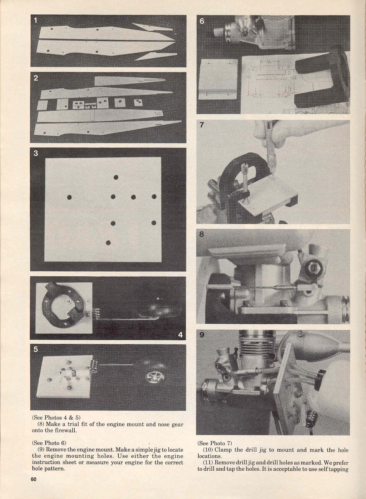

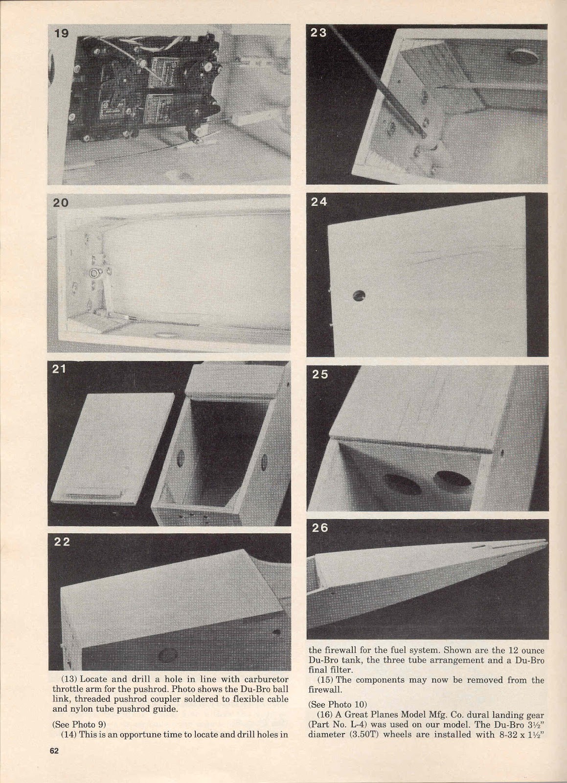

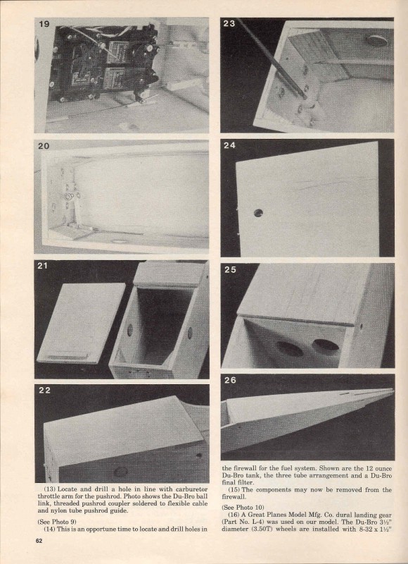

je tente donc de joindre l'article, dont vous avez le 1/8 plus haut (page avec les photos en couleur)
Il s'agit aussi de parchemins, comme quelqu'un me l'a déjà fait remarquer ici à propos d'un autre avion :lol: :lol: :lol:
Dernière modification par Armand le 09 juin 2015, 22:49, modifié 1 fois.
Re: Ugly Stik
miracle :D c'est passé !!!! En cliquant sur les pages elles s'ouvrent en pleine page et on peut encore zoomer. C'est très lisible (en anglais évidemment :oops: )
je croyais qu'on était limité à 256 ko par PJ ???
Qu'en dit l'administrateur :?:
Si quelqu'un veut donc les plans originaux en pdf que j'ai réduits en jpg dans le premier article, faites le savoir (je ne les joins pas inutilement pour éviter de trop saturer le site)
