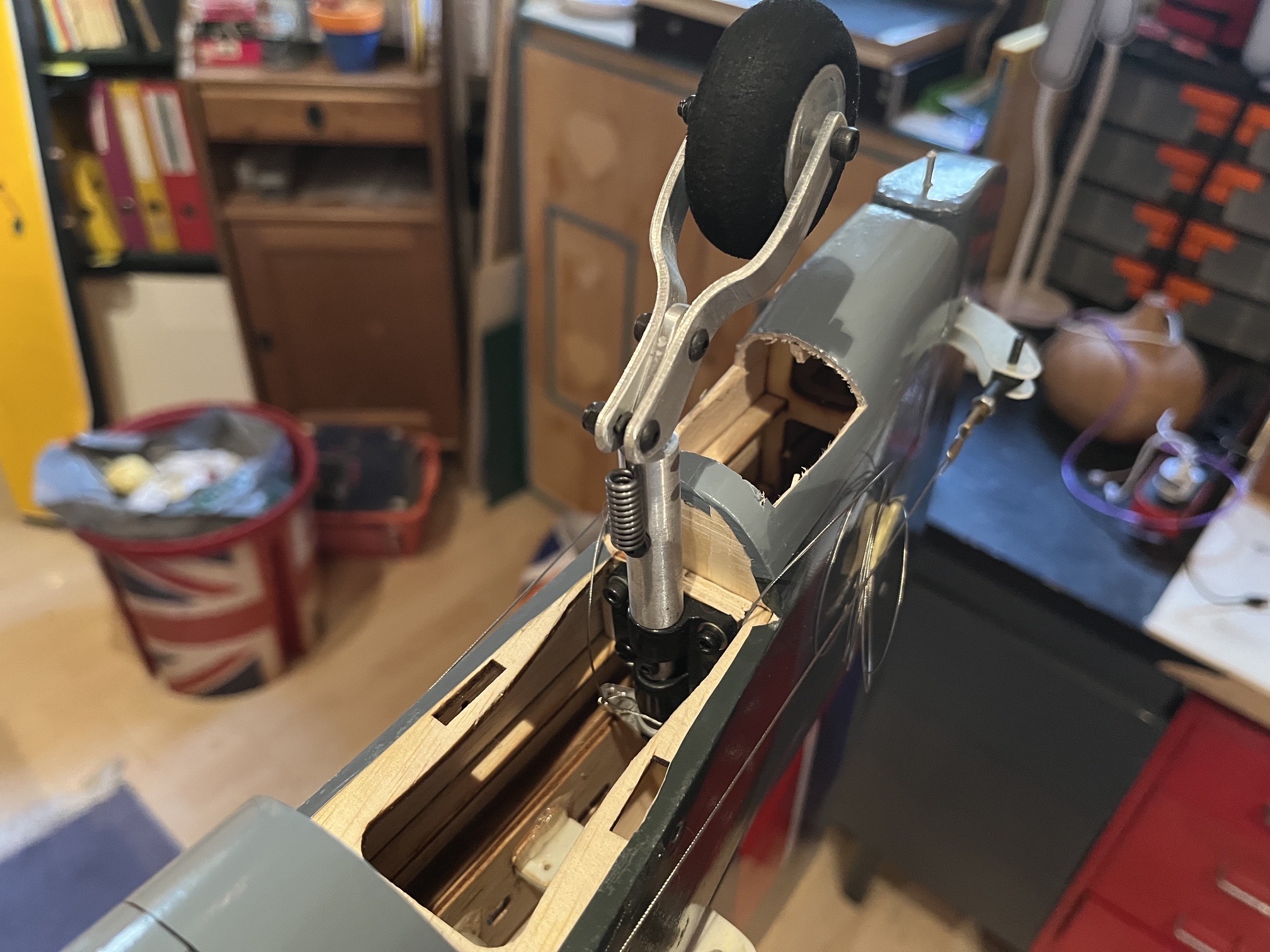

Toutes les commandes ont été vérifiées. L’éclairage fonctionne et le train est réglé, j’ai cependant deux soucis le concernant :|. Tout d’abord, même si elles font 12mm de diamètre, je crains que les jambes de train d’origine heu…lointaines, soient trop fragiles, et qu’elles fassent bravo au premier atterrissage :?. J’aurais bien mis des jambes Robart, mais depuis qu’ils ont cessé la production, je n’ai pas trouvé de remplaçant digne de leur qualité.
L’autre point qui me préoccupe, ce sont les roues qui ont été imprimées à l’échelle et qui rentrent juste dans les logements, faudra certainement que je vire les carénages d’origine et que je les remplace par une pièce imprimée ou faite en balsa.

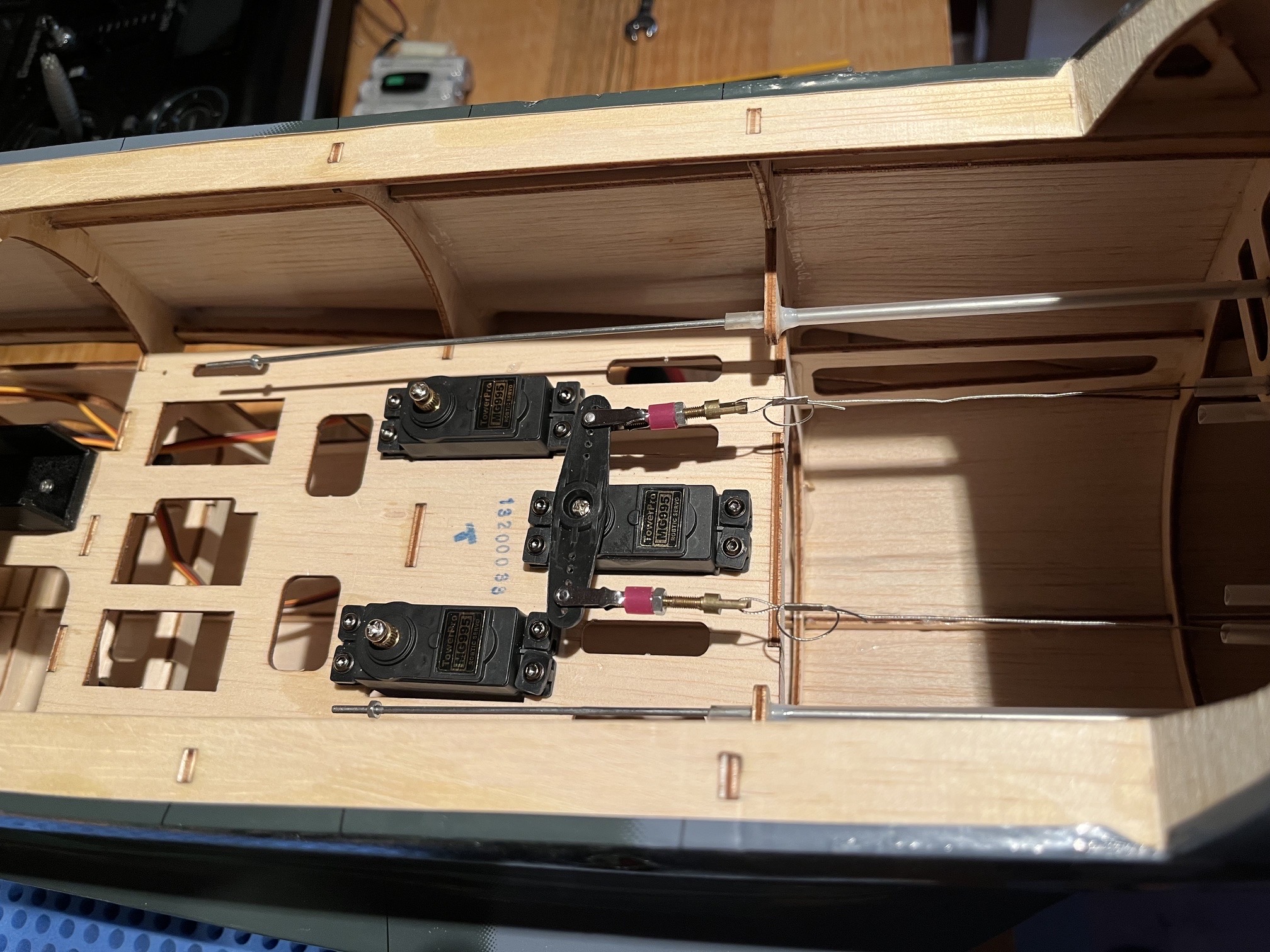

J’ai ensuite attaqué l’aménagement du fuselage. Il y a de la place pour tous les modules (éclairage, train, télémétrie et récepteurs). J’ai imprimé un logement en PETG pour y installer le,récepteur.
Et pour terminer, comme pour la fixation du train, un nouveau problème avec les écrous à griffes qui maintiennent la roulette de queue :roll:. Non seulement ils n’étaient pas alignés avec le trou mais en plus ils étaient rouillés. Du coup, toutes les conditions étaient réunies pour un foirage en règle des pas de vis, et je ne vous parle pas de l’accès pour la clef imbus. Bref, comme pour l’aile, je me suis résigné à découper une trappe pour avoir un accès et monter des écrous nilstops.
